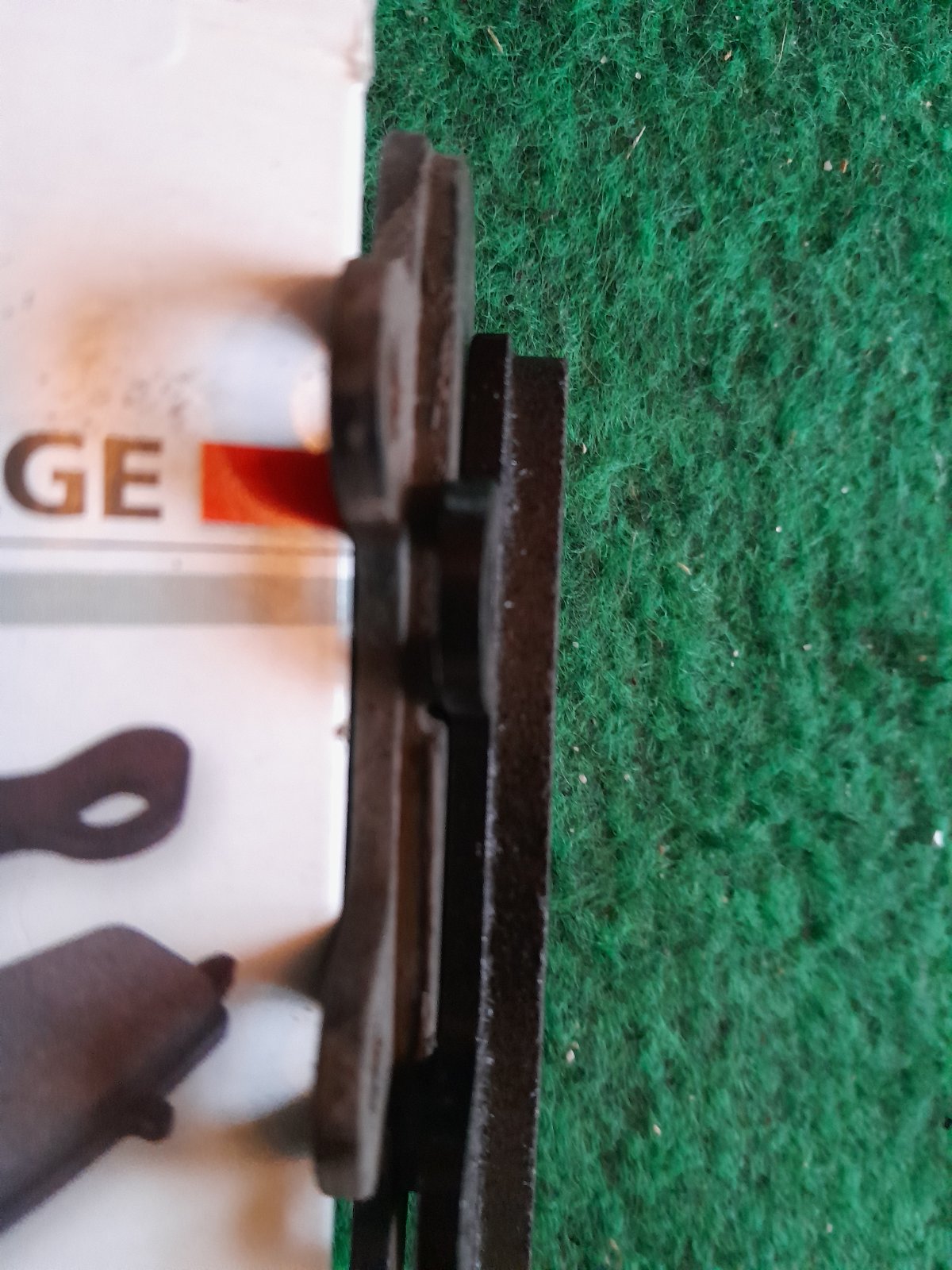

Der direkte Vergleich zeigte mir dann ein anderes Bild

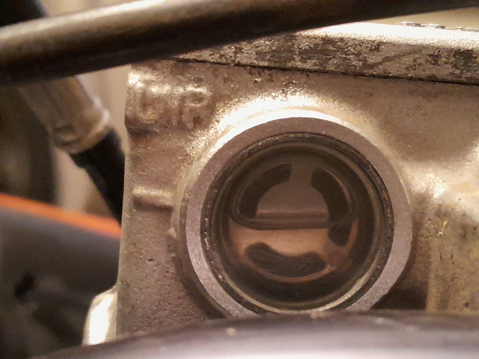

Dazu noch ein Blick in den Bremsflüssigkeitsbehälter - hüstel

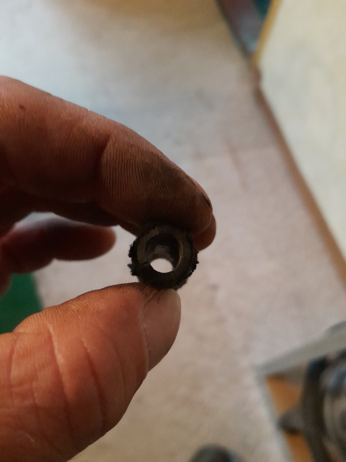

Bei der Demontage der alten Bremsleitung fiel mir auf das diese zwei sehr instabile Punkte hatte; als wenn die Leitung aus Silikon wäre. Gut das ich da nun endlich rangegangen bin.

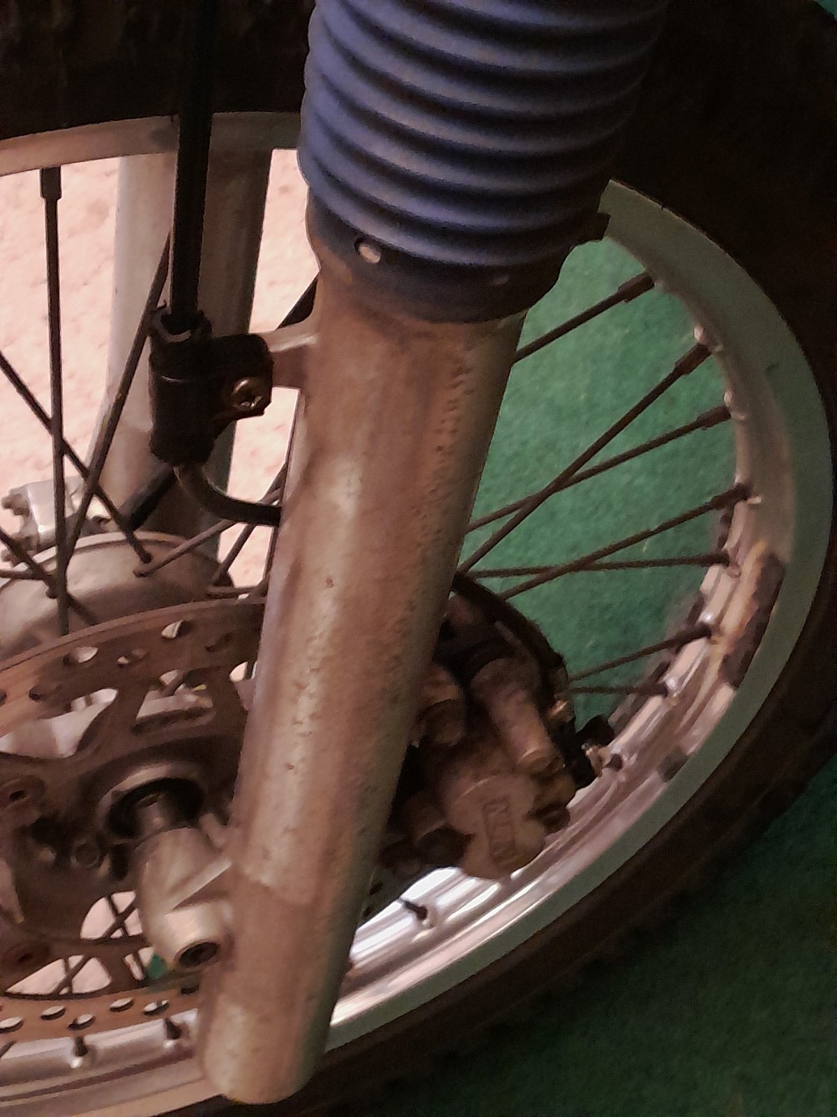

Für Ersatz entschied ich mich für eine Stahlflexleitung.
Verfasst: 18.09.2022 12:45
von Falke
Um die dünnere Leitung auch gut Verlegen zu können (der originale Gabelhalter ist für die wesentlich dickere Leitung ausgelegt) wurde kurzerhand improvisiert...
Das entlüften erfolgte dan mittels 60ml Spritze am Bremssattel. Durch das Vakuum gelang das innerhalb von 10 Minuten - blasenfreies neues DOT4 Zeug!
Ich besitze eine Vakuumentlüftungsgediddelmaschine; doch alles wieder in die Garage zum Kompressor schaffen war mir dann doch zu blöd zudem das Wetter eh nicht so doll war. Fazit: Bremspunkt bleibt konstant; die neuen Beläge packen richtig zu und die "Mocke" ist aus dem Behälter - so kann ich wieder weitere KM abspulen.
