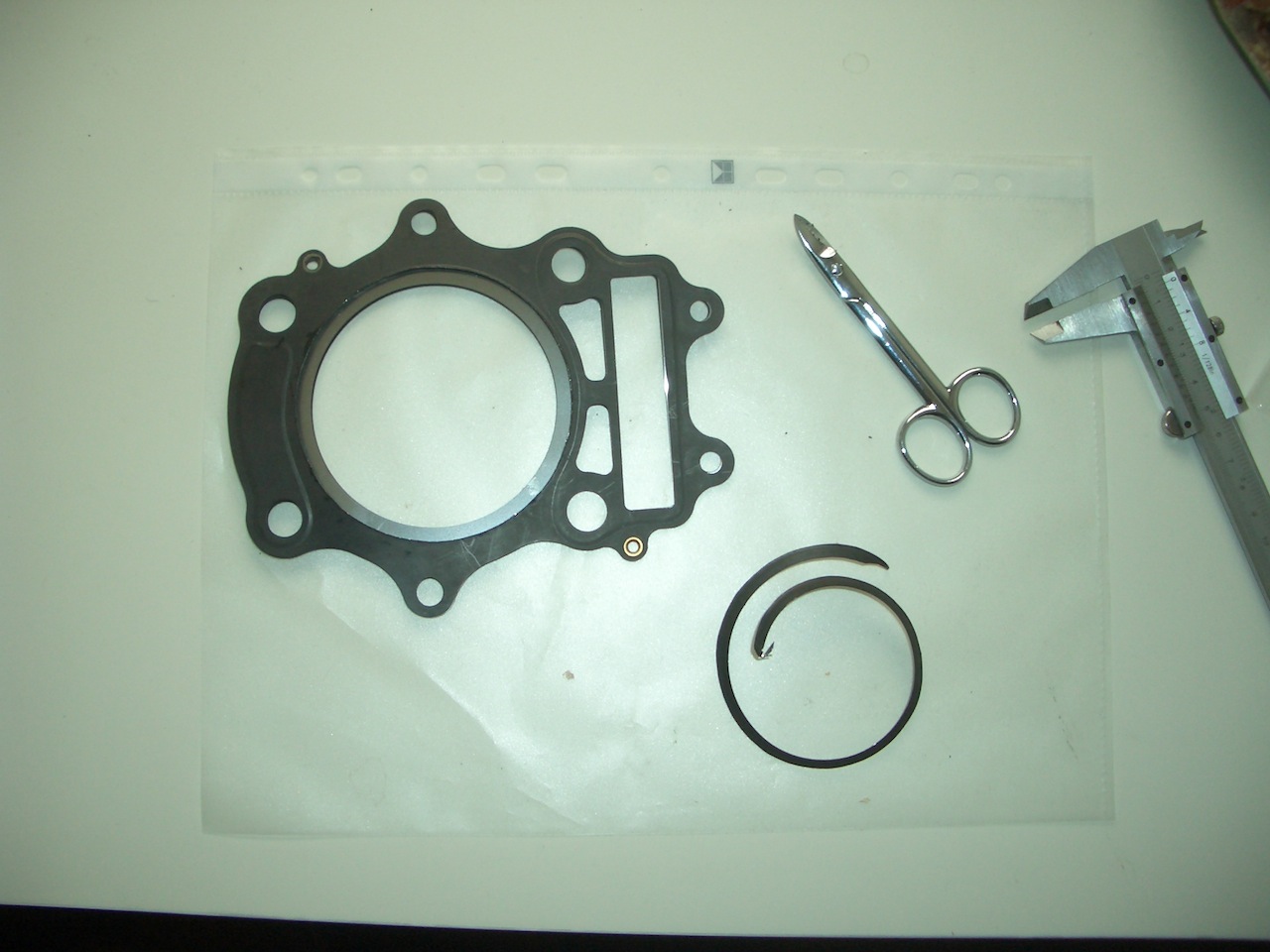

So, es ist vollbracht.
Ich hab mir eine stabile Nagelschere besorgt (für alte Omanägel) und damit hats tatsächlich funktioniert. :banana:
Auf dem Bild ist auch nochmal schön der Unterschied der Bohrung zu erkennen (350 und 440 ccm)
Danke fürs beständige darauf hinweisen dass das funktionieren muss. :thumbup:
