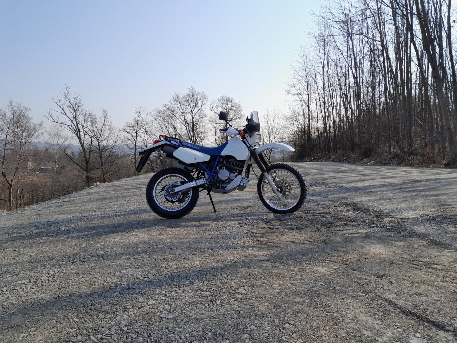

Erste Impressionen der (fast *) fertigen DR
Was noch fehlt sind die neuen Reifen (so wie es aussieht geht es zu den Pirelli Mt 21).
