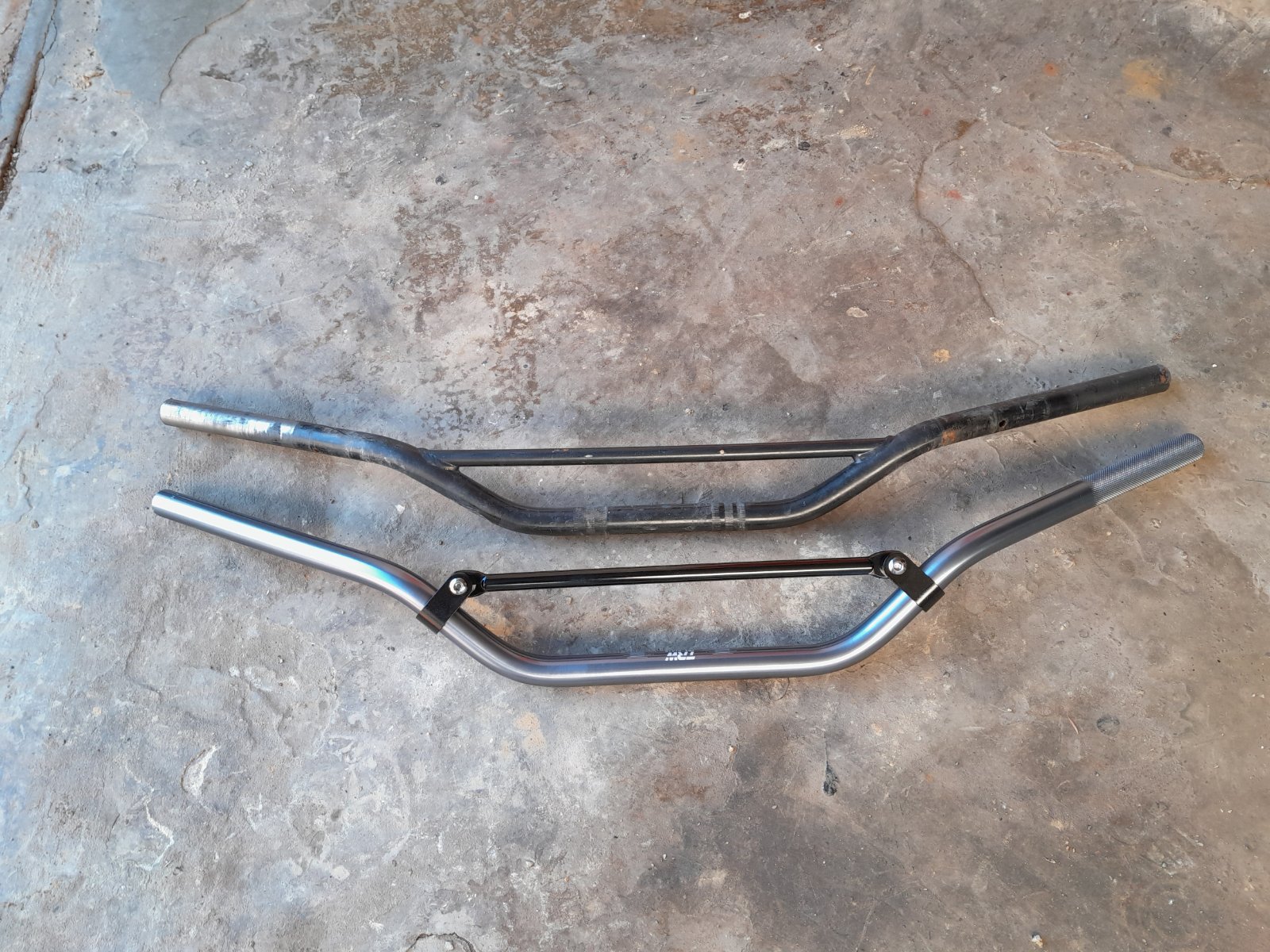

Ich fang mal mit dem Lenker an.
Der original Stahllenker ist ja soweit ok gewesen; lediglich zwei Sachen hatten mich gestört. Zum einen ist der Lenker zum stehend fahren einnen Tick zu tief (ich bin um die 177cm lang), zum anderen war die Rücksicht der Spiegel dadurch im sitzend fahren immer 1/3tel durch meine Arme verdeckt.
Meine Wahl: TRW Lenker 155 Alu in hoch.
Da die Klemmstücke der Handprotektoren für 22mm Stahllenker mit 2mm Wandung gebaut waren passten diese nicht mehr in den Alu-Lenker, da dieser einen Wandung von 4mm hat. Also mußte die Drehe ran...
Bei der Gelegenheit wurde direkt ein kleiner Steg von 2mm stehen gelassen; so ist auf jeden Fall genug Abstang zu den Griffgummi`s (wichtig bei Gasgriff damit dieser nicht am Schutzbügel klemmen kann!).
Sitzposition sehr gut; stehend fahren eine ganze Ecke besser. Erstaunlich was 3cm in der Höhe ausmachen. Bei der etwas stärkeren Kröpfung der Lenkerenden war ich erst etwas skeptisch - unbegründet.
