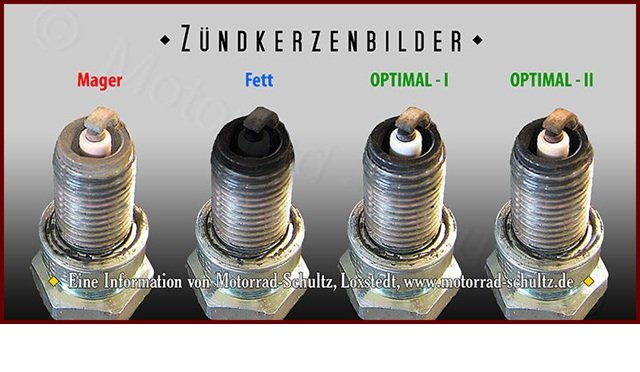

Die Kerze sieht schon sehr hell aus, ich würde sie etwas fetter machen.
Wurde der Luftfilter den auch mit bearbeitet?
Denn nur das Tauschen vom ESD macht sie nicht automatisch zu mager -komisch ;)

Der Schnorchel wurde entfernt, wobei dieser beim alten ESD auch schon draußen war.

Ich finde die auch etwas hell / zu mager eingestellt
Das er vorher auch schon draußen war, hat nichts zu sagen.
Einfach ausgedrückt:
Wenn hinten (ESD/Krümmer) viel raus soll, muss vorne (Luftfilter/Vergaser) viel rein - und muss vom Verhältnis her stimmen.
Bei mir war auch nie ein Schnorchel vorhanden. Als ich aufgerüstet habe (Vergaser, Krümmer und ESD) hab ich Nach und nach große Löcher in den Luftfilterdeckel gebohrt, bis es gepasst hat :crazy:
