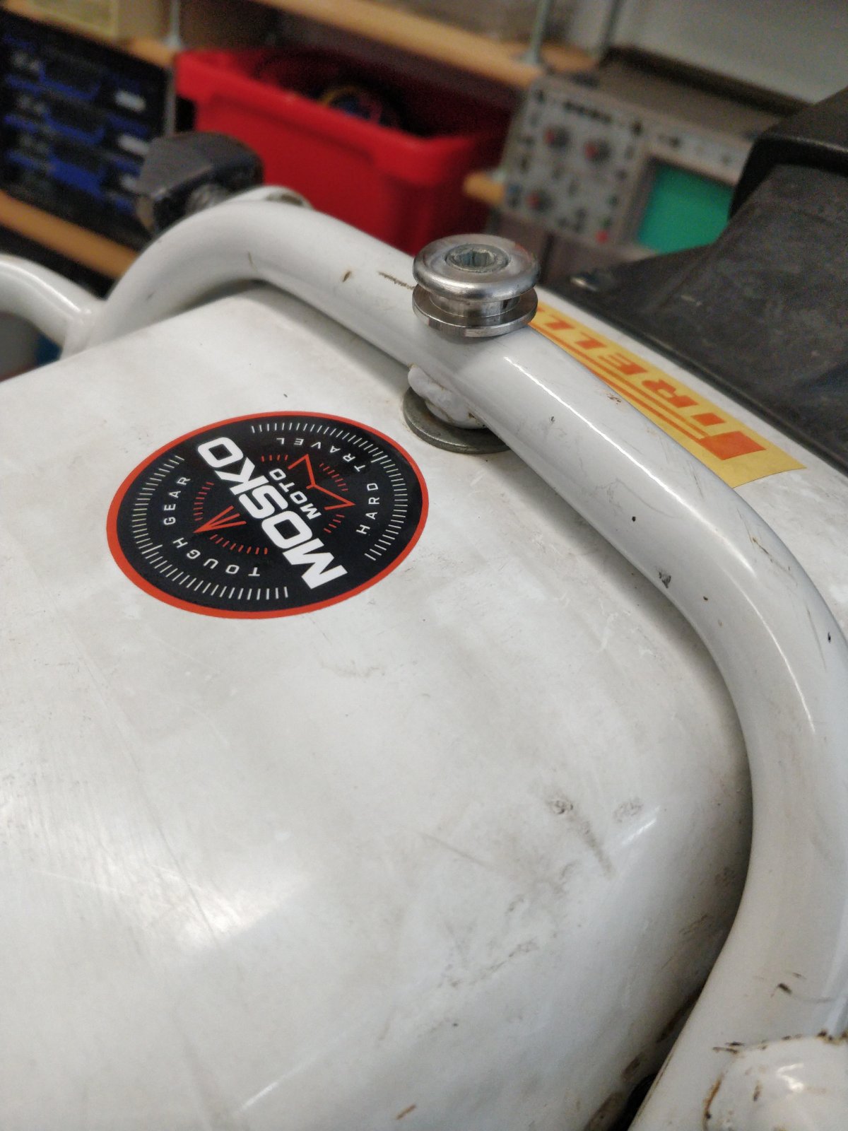

Hol dir auf jeden fall den Gnoblin mount dazu. Gepäck drauf und wieder ab geht viel schneller, und es sitzt besser auf dem Motorrad. Wenn ich die Taschen mit Gnoblin dran mache sitzen die ein stück weiter hinten, so das ich die Seitentaschen an den Soziusfußrasten festmachen kann.
Außerdem kannst du den Gnoblin wirklich perfekt an den Mittelbügel der Soziusgriffe dran machen und zwar mit einer kleinen Bohrung, an der stelle hat der Rahmen eh eine Durchfürung, siehe Bild:

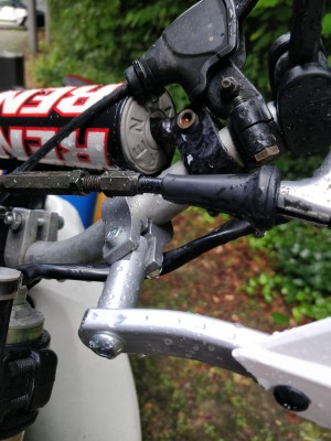

Je nach dem was du für eine Lenker hast musst du echt aufpassen mit dem Montierkram. Ich hatte erst die Acerbis Multiplo E, die haben aber wirklich garnicht an den Rentahl Lenker gepasst, weil der ja eine Kröpfung hat. Habe dann jetzt Barkbuster Jet gekauft, die haben ja ein Gelenk beim Zweiten Anbaupunkt. Habe aber die gerade Version gekauft, und auch die passt nur in einer Position und zwar ziemlich weit unten. Da ich meine Hebel aber auch so weit unten habe ist das für mich perfekt. jemand der mit "normalen" Hebelpositionen fährt sollte vlt die tapered Montierversion nehmen.
hier sieht man das Gelenk
