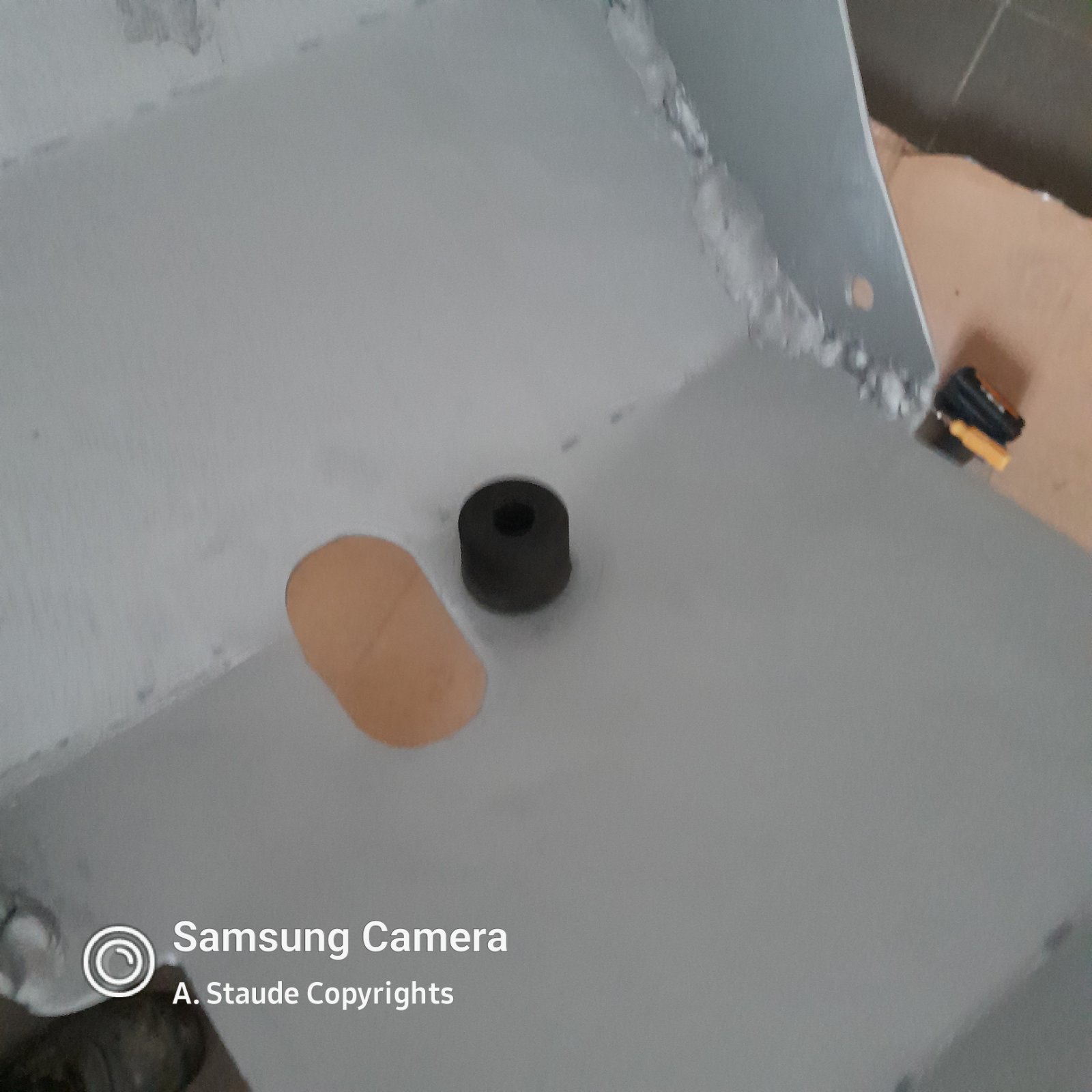

@ Andreas: Hab eben noch mal nachgeschaut - Schalter ist nicht erforderlich da ich den USB-Ladedingens nur als Alternative zum Aufladen nutze (dann muß ich allerdings bei Pausen etc. den Stecker vom zu ladenden Gerät ziehen). Bei dem Kickermodell ist das nicht so dramatisch. Dennoch vielen Dank für den Hinweis!
Weiter mit dem Schutz.
Hab mit Alu-Zinkspray alles behandelt da durch das anschleifen die Schutzschicht des Alu`s beschädigt wurde.
Der ausgesuchte Gummipuffer paßt bestens. Bei der Montage des Schutzes wurden nun 2 M8er (8.8) und Distanzhülsen für die seitliche Befestigung neben den originalen M8er für die Front genutzt. Den 13er Schlüssel hab ich in der Werkzeugrolle bereits ergänzt.

Zu den fehlenden Löchern betreffend Kühlung mache ich mir keine großen Gedanken da alle Nachrüstbleche auch keine haben. Somit schaufel ich mir i.d.R. auch keinen Dreck rein. Die Öffnungen bzw. Abstände zwischen dem Blech und den Motorteilen sollten für mehr als ausreichend "Kühlung/Wärmeabgang" reichen.
Somit wäre für`s erste das Thema auch erledigt.
