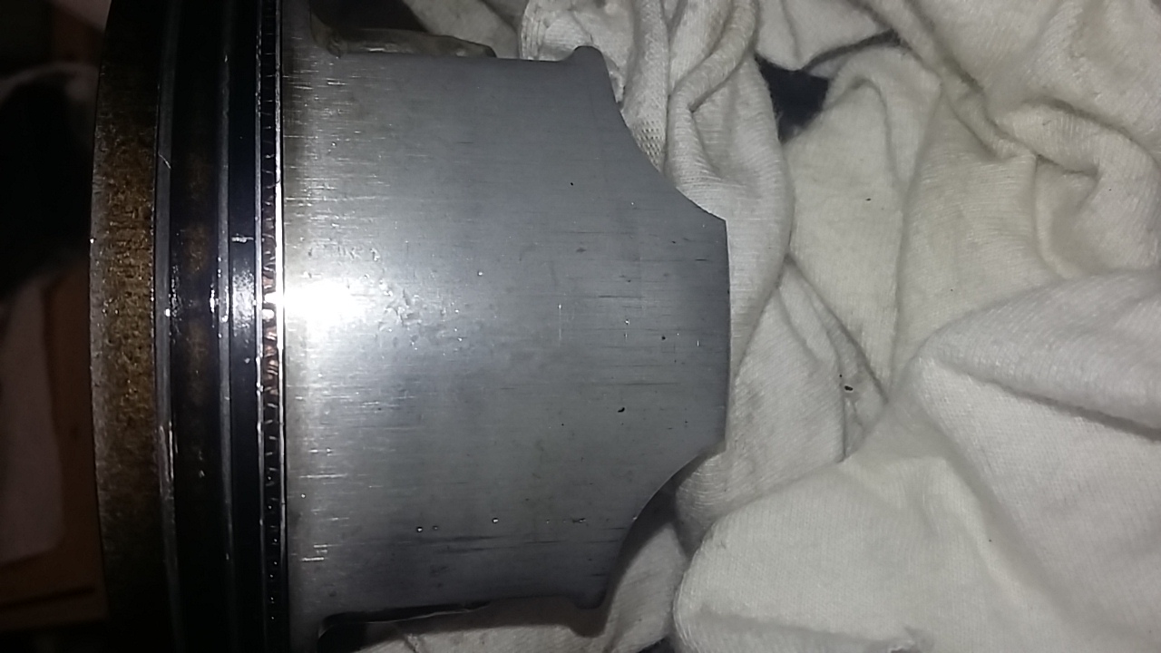

ein Bild des Kolbens wäre interessant gewesen! Also von der Seite ...
Ansonsten sieht es aus als ob der Motor ohne Luftfilter lief, und eventuell etwas Sand geschluckt hat.

Noch Bilder vom Kolben:

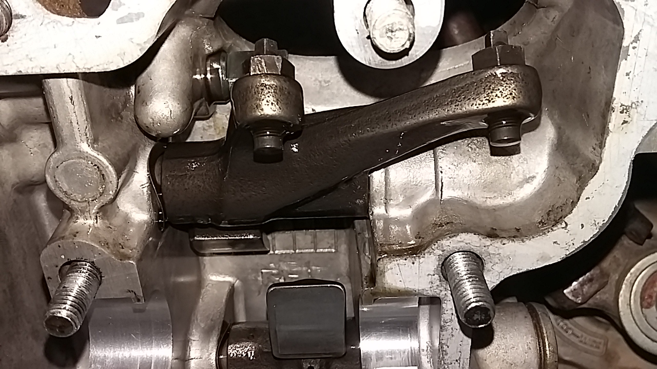

Mach mal bitte ein Foto von den Kipphebeln irgendwie von der Seite. Weil das Sieht auf den Bildern echt Komisch aus.

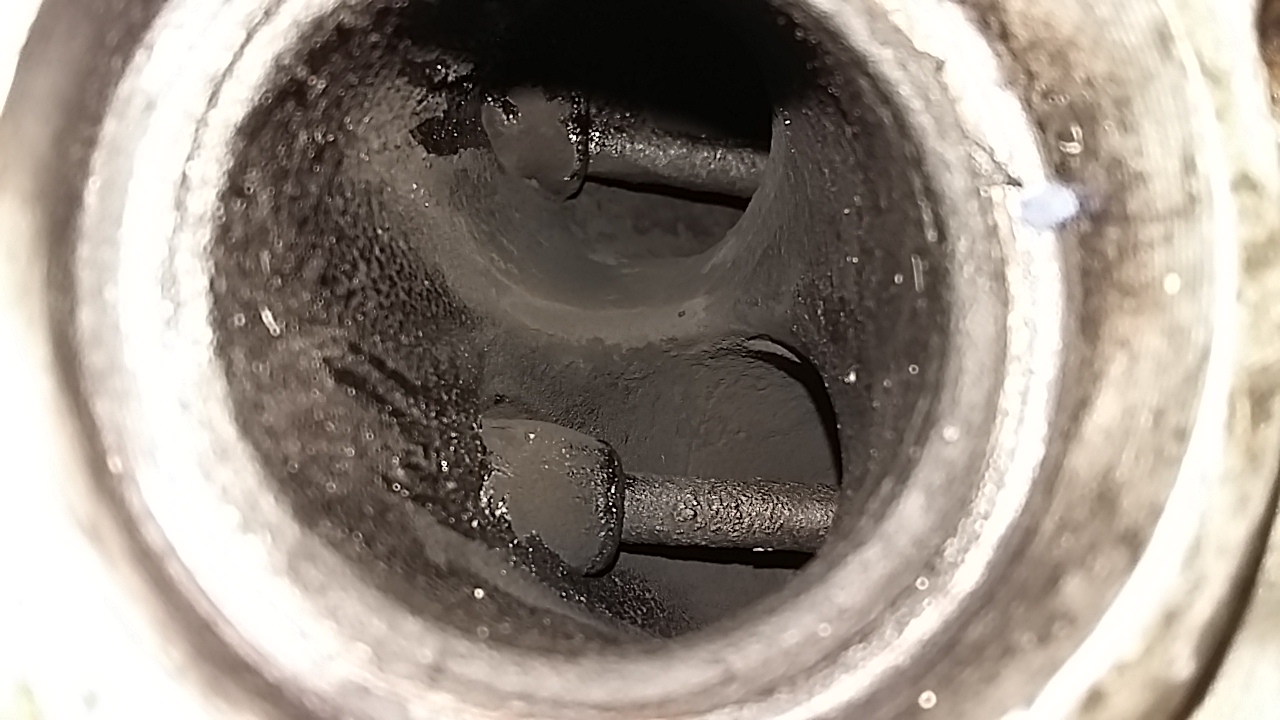

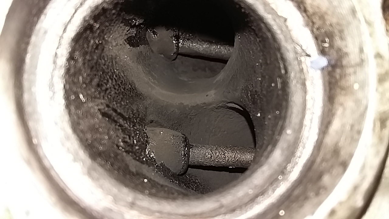

Und 1 Bild in den Ausslass vom Zylinderkopf das man oben die Ventilschaftführung sieht.
Und 1 Bild Einlassseitig wobei man da Schlecht ohne Ausbau Undichtigkeiten sieht.
Weil hier der höchste ölverlust auftritt. Ventilschaftdichtung oder Defekte Ventilführung.
Mein Ersatzmotor hat genau da das Problem, dass Öl durch läuft am Ventilschaft.
Ansonsten sieht der Motor ziemlich Jungfreulich aus. Der Öl Abstreifring hat auch top Funktioniert.
Die Riefen sehen jetzt nicht so fresh aus. Wie oben schon jemand sagte vllt Dreck geschluckt.
Achso bevor man die Steuerkette raus arbeitet wäre nen Check der Markierungen gut gewesen.
Das heist Lima Deckel ab, Markierung des Schwungrades auf die Markierung des Motorgehäuses Stellen. Nockenwelle sollte im Zünd Ot Liegen und die Markierungen Parallel zum Zylinderkopf sein.

Hoffe du meintest solche Bilder:

Hallo, deine Kipphebel sehen Tatsächlich eingelaufen aus.
Auslassseitig erkennt man an der Ventilschaftführung Öl. Dies bedeutet das deine Ventilschaftdichtung nicht mehr ok ist. Oder der Sitz Spiel hat oder das Ventil nicht gerade läuft.
Einlassseitig legt sich das öl von oben auf das Ventil.
Kolben und Zylinder kann man schlecht beurteilen.

@glenn-dandy woran erkennst du die eingelaufenen Kipphebel?

...das schon mehrere Hinweise zu deinen verschlissenen Kipphebeln gekommen sind, ignorierst du?
