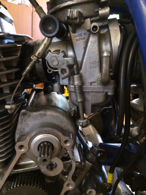

so hier ist da Bild.

wie man sieht berührt unten links die Schwimmerkammer mit der Einstellschraube den Anlasser auch mit dem Ansaugstutzen von der SE. Mein Plan ist jetzt zwischen den Vergaser und Zylinderkopf einen 3mm starken Aluminiumflansch anzuflanschen, sodass der Vergaser weiter nach rechts also vom Anlasser wegwandert. Was sich auch noch als schwierig gestaltet ist hinten am Vergaser den Airschnorchel sauber draufzubekommen.

wenn von den beiden Ansaugstutzen auf dem Photo der rechte montiert ist (die beiden vorstehenden Stege gehören nach oben in richtung Vergaser) müßte das Arrangement auch passen. Bitte noch einmal genau prüfen.

Es ist definitiv der rechte stutzen verbaut und zeigt auch nach oben. Ich habe jetzt einen Flansch aus Alu gelasert, der die Form des Ansaugstutzen hat. Der Flansch hat eine Stärke von 5 mm. Jetzt ist der Vegaser vom Anlasser weg gewandert. Sieht jetzt ganz gut aus.
Der Airschorchel ist der von der S habe den jetzt einigermaßen passend drauf bekommen.
