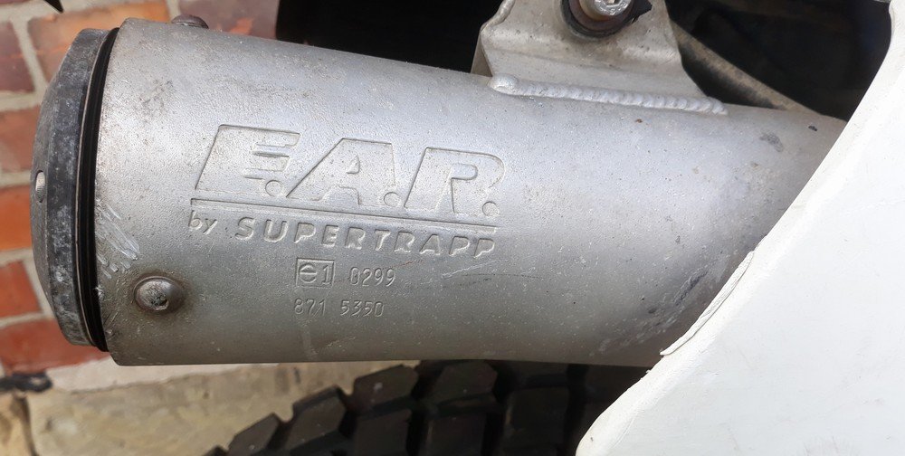

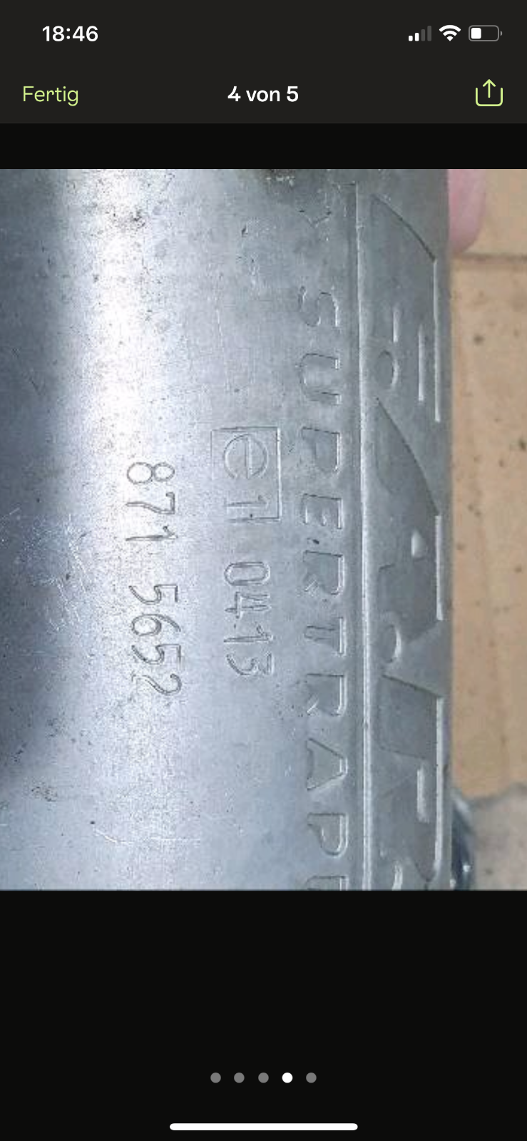

War ein bisschen auf der Suche im Netz und habe einen EAR ESD gefunden mit E Nummer aber anderer Bezifferung zum Modell, wie in folgender ABE.
Wie schaut es dann mit Legalität aus?
Wenn der Weißwurschtkessel vom kleinen dicken MOD nichts auswirft...
Im Netz hab ich folgendes dazu gefunden:
Viele TÜVer verweigern die Eintragung an Hand einer EWG, da dort teilweise andere Richtlinien bei der EWG Abnahme gelten als bei uns.
Eigentlich ist das aber nicht rechtens, das würde ja dann wiederrum gegen die europäische Gleichheit verstoßen.
Eine EWG ist immer eintragungsfrei, außer es kommen weitere Komponenten hinzu, die die EWG wieder in Ihrer Gültigkeit verletzten. z.B. tritt dies auf, wenn ein Auspuff eine EWG hat und Du Dir noch einen Sportluftfilter kaufst, dies kann auch nur ein Sportluftfilter von K&N sein, dann ist eine Gesamtabnahme fällig.
Die Polizei achtet bei Ihren Kontrollen daher mehr darauf, ob auch wirklich alle Kombinationen stimmen. Das ist sehr beliebt geworden, weil fast alle dort Mängel haben und so die Polizei schnell etwas findet.
Der Beitrag ist allerdings von 2005 :rolleyes:
Ich denke, bevor noch gefährlicheres Halbwissen als das meinige aufflackert, stattest Du den Herren der DEKRA oder TÜV einen kleinen Besuch ab, zeigst denen das Bild und schilderst dein Vorhaben.
(Tipp vom Admin: Nimm keine Blumen mit :crazy: )
Dann wärst Du auf der sicheren Seite :)
