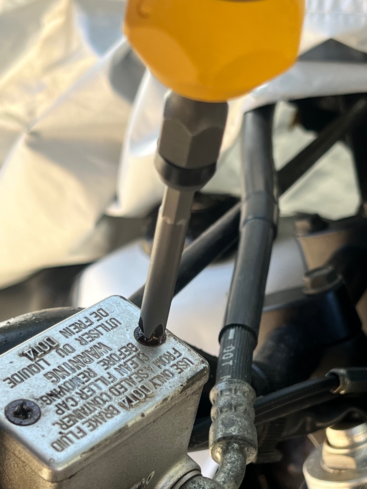

Hatte Probleme die Schrauben zu öffnen. Bremsflüssigkeit war seit vielen vielen Jahren nicht gewechselt worden und die Schrauben fest. Beim Versuch mit einen normalen Schraubendreher sind sie gleich ausgeniddelt.
Tipp war Schlagschraubendreher und JIS Bits zu nutzen. Damit war das Öffnen kein Problem.
							Schrauben Bremsflüssigkeit Ausgleichsbehälter
