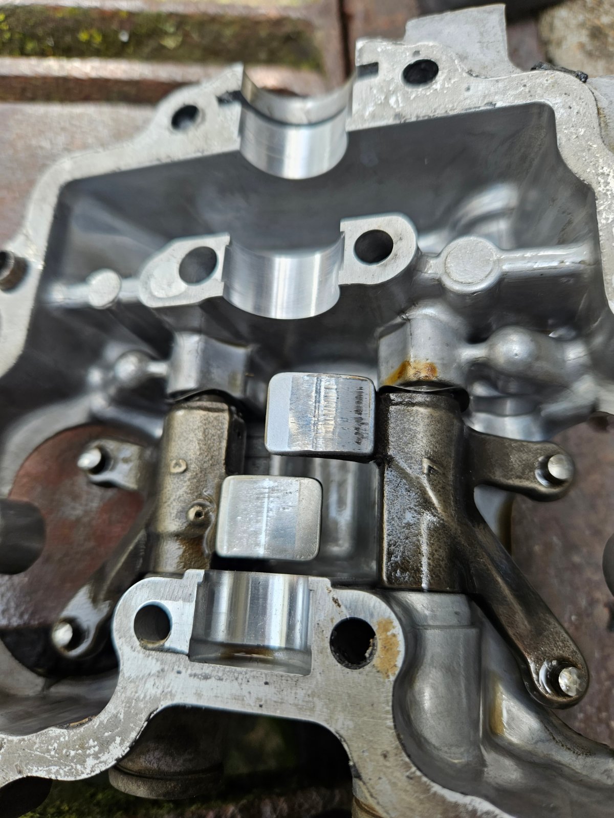

So heute endlich mal dazu gekommen das Motorrad weiter zu zerlegen. Bevor ich weitermache kommt das wichtigste der Zylinderkopf.
Beim demontieren festgestellt das eine Schraube schonmal nur eingeklebt war und das Gewinde im Kopf hin ist.
Die gute Nachricht ist, das die Nockenwellenlagerschalen nicht eingelaufen sind. Allerdings hat ein Schlepphebel ordentliche Laufspuren und man sieht die auch auf einer Nocke. An der Nocke lässt sich mit dem Fingernagel kein Übergang erfühlen.
Meine Diagnose daher :
2 x Neue Schlepphebel
1 x Nocke schleifen wenn möglich
1 x Helicoil
Kommentare erwünscht

Nockenwelle geht morgen zu ABP. Steuerkette ist ebenfalls am Ende. Spanner ist komplett ausgefahren. Sieht so aus als wären 30K Laufleistung ein guter Zeitpunkt mal alles genau zu prüfen ...

nur für's Verständnis, die DR350 hat Kipphebel, keine Schlepphebel. Das ist technisch ein Unterschied.

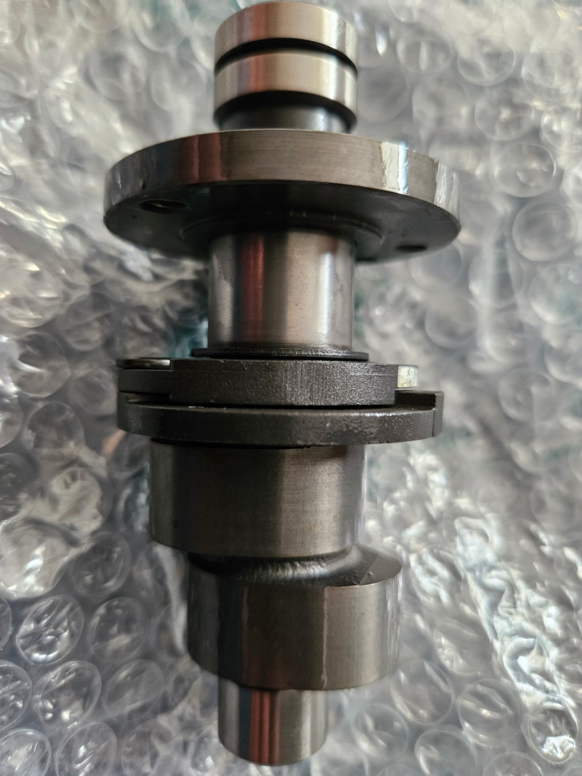

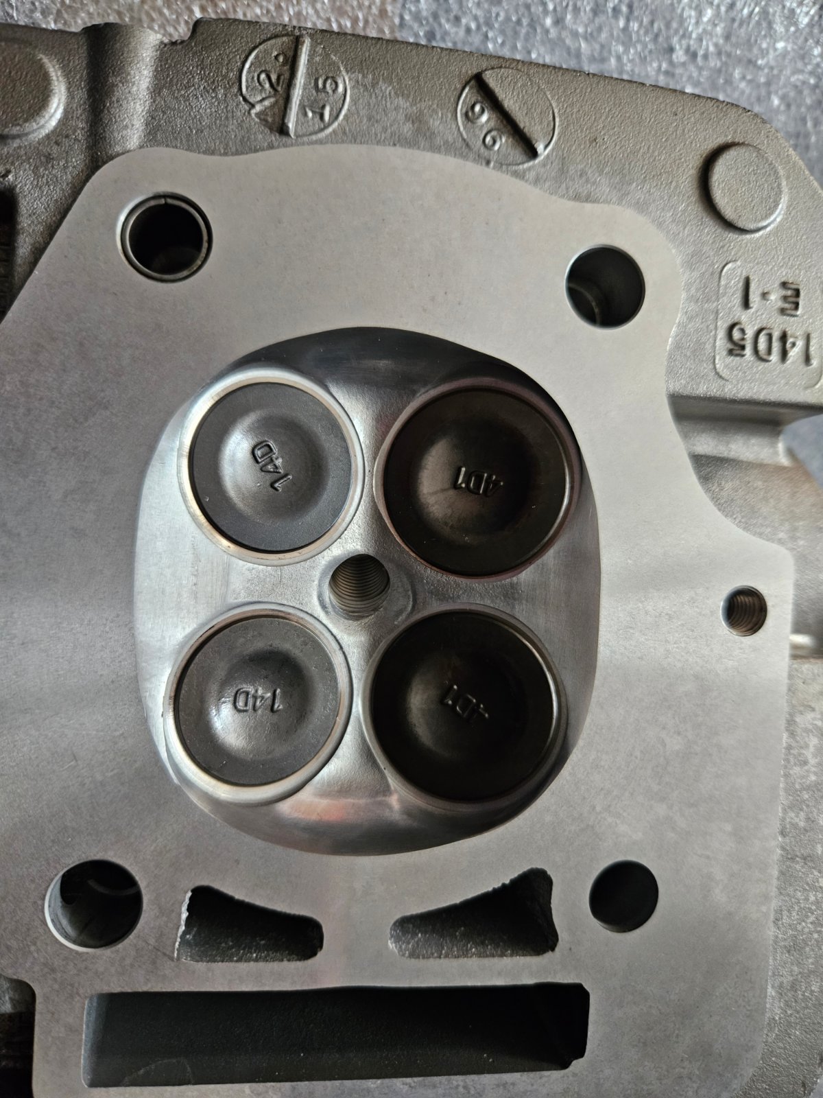

So die Sachen von ABP sind wieder da, Kopf gemacht und Nockenwelle Stage 1, saubere Arbeit so wie ich das sehe
