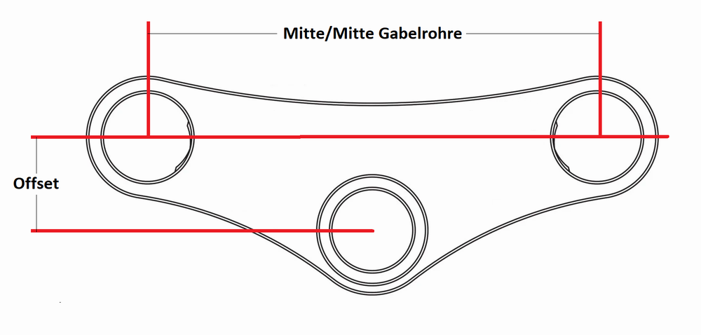

im Moment kann ich leider nicht selbst nachmessen und finde hier im Forum keine Infos dazu,
vielleicht hat mal jemand die Möglichkeit einen Messschieber an die DR350-Gabelbrücke zu halten.
Ich bräuchte das Offsetmaß (Mitte Steuerrohr zu Mitte Gabelrohr)
und das Stichmaß der beiden Gabelrohre zueinander.
Besten Dank
Besten Dank

Etwas hakelig zu messen , aber ich habe bei Dr350s Bj,90:
Abstand Gabelrohre: 185mm
Offset: 22,3mm
Offset: 22,3mm
Re: Maße Gabelbrücke
super, danke für's Nachmessen.
Aus der Erinnerung dachte ich die DR350-Gabelbrücken hätten weniger Offset.
Kennt jemand vielleicht Gabelbrücken von anderen Mopeds für Ø43mm Standrohre und einem Offset von ca. 15-16mm?

das Offset der Gabelbrücken?
Mit dem Offset in den Gabelbrücken (zusammen mit dem Offset in den Tauchrohren) wird der Nachlauf des Vorderrads eingestellt.
Mehr Offset = weniger Nachlauf und umgekehrt. Durch den Nachlauf hat das Vorderrad die Tendenz sich selbstständig wieder gerade zu stellen (Freihändig fahren).
Je kürzer der Nachlauf ist, desto leichter und präziser reagiert die Lenkung, aber zu ungunsten des Geradeauslaufs und der Stabilität bei höheren Geschwindigkeiten. https://de.wikipedia.org/wiki/Nachlauf_(Lenkung)

"einstellen" kann man da genaugenommen nix, da das Offset der DR350-Gabelbrücken ja fix gebohrt ist (22,3mm).
In geringem Umfang lässt sich der Nachlauf verändern, indem die Standrohre z. B. in den Gabelbrücken etwas durchgeschoben werden (über die obere Gabelbrücke rausstehen). Hierdurch steht die Gabel geringfügig steiler wodurch sich auch der Nachlauf etwas verkürzt und das Moped etwas direkter auf Lenkbefehle reagiert. Alternativ Anheben des Hecks (dynamischen Durchhang verringern) hätte den gleichen Effekt.
Für weitergehende Veränderungen in der Lenkgeometrie kann man dann andere Gabelbrücken mit mehr oder weniger Offset verbauen, längere oder kürzere Gabeln einbauen, den statischen und dynamischen Durchhang an Gabel/Federbein anpassen oder auch den Raddurchmesser verkleinern (17" Sumo). Es gibt auch verstellbare Gabelbrücken und sogar Mopeds, bei denen der Rahmenkopf in unterschiedlichen Lenkkopfwinkeln angeschraubt werden kann.
Das ganze Thema Fahrwerk mit seiner Auslegung und Einstellung ist sehr vielschichtig. Neben Lenkkopfwinkel, Nachlauf, Radstand und der Radlastverteilung vo/hi kommen auch die Federwege mit ihren Durchhängen, Federraten und Dämpfungen, der Schwingenwinkel mit Squad/Antisquad, die Drehachse, der angepeilten Einsatzbereich (MX/Enduro/Sumo) und die persönlichen Fahrervorlieben zum tragen.
Meine Eingangsfrage hat den Hintergrund, da ich an einem meiner Mopeds (nicht DR) gerade den Lenkkopfwinkel verändert habe und nun mit 66° und 89mm Nachlauf eher auf der kippligen Seite bin, suche ich als Option Gabelbrücken für Ø43mm Standrohre mit einem geringeren Offset als mein aktuelles von 26,5mm, um den Nachlauf etwas zu verlängern und ein evtl. übernervöses Fahrverhalten zu mildern. Ausgedehnte Testfahrten stehen aber noch aus und ob es wirklich notwendig ist wird sich dabei zeigen. Aber ich kann ja schon mal vorfühlen was sich für Möglichkeiten bieten...
