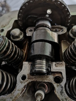

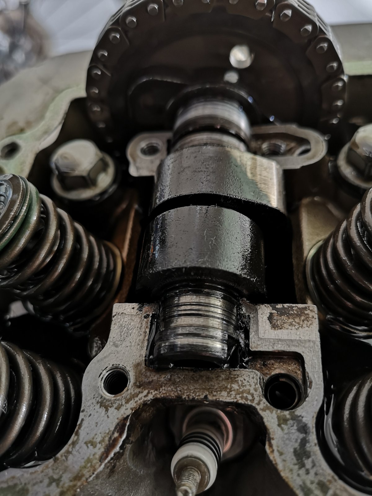

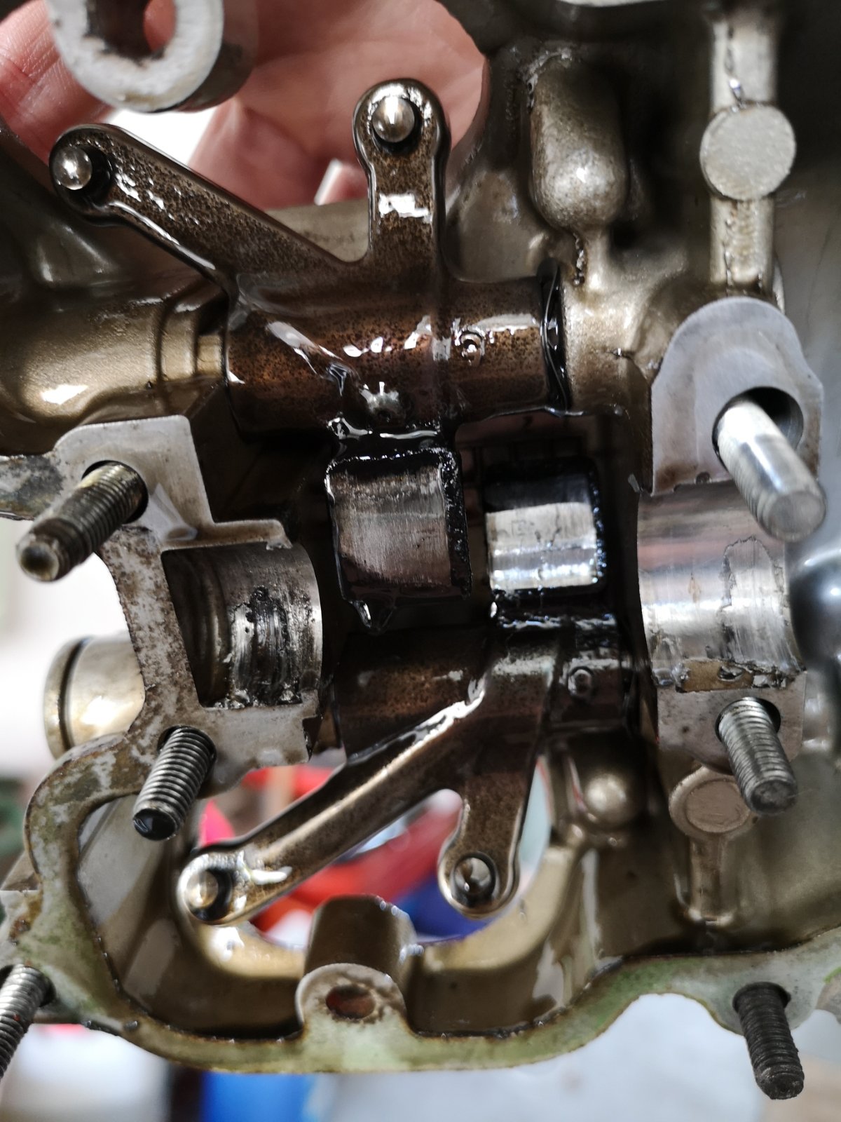

Nachdem die DR nun wieder angesprungen ist hab ich Gestern mal ne größere Runde gedreht.
Heute morgen dann während der Fahrt komische Geräusche gemacht.
Als wenn Metall heiß wird und sich ausdehnt:
Ping ping - batsch.
Extrem lautes klapperndes Geräusch nun bei Motorlauf.
Und Dichtung an Zylinderkopfhaube schlagartig undicht.
Da kam einiges an Öl raus.
Gerade angefangen den Zylinderkopf abzuschrauben um mal nachzusehen.
:( die Lagerschalen haben sich durch Spanablagerung umfunktioniert und die Nockenwelle abgedreht.
Das ist wohl alles Schrott :grrr:
Hab mal n paar Bilder angehängt.
Neue Nockenwelle und Zylinderkopf...was wäre eure Meinung, lohnt sich das?
Ersatzteile in gutem Zustand sind ja auch eher rar.
Autsch :uups:
Das heißt, "Gestern" war alles in Ordnung, und "Heute morgen" hat sie dann zugeschlagen?
Das kommt darauf an, wo deine Schmerzgrenze ist, und was es be Dir um die Ecke für Möglichkeiten gibt.
du kannst ihn auch einem Instandsetzer anvertrauen, und hoffen das die Kosten im Rahmen bleiben (kann man natürlich vorher abklären...).
Wenn es meine wäre, würde ich mich nach ´nem anderen Motor umschauen, und den "alten" entweder als Teilespender hernehmen oder in Ruhe wieder aufbauen.

Man müsste halt auch erst einmal feststellen, wieso sie keinen oder zu wenig Öldruck im ZK gehabt hat. Ich glaube es war früher mal hier im Forum, wo jemand Bilder von eingesetzten Messingbuchsen/Lagerschalen gepostet hatte mit denen der ZK repariert wurde und das hat dann glaube ich auch gehalten.
