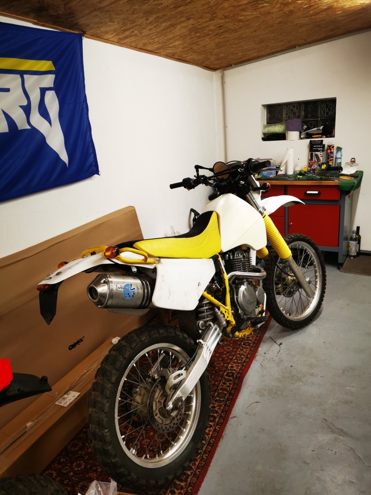

Kaum war das Geld vom Satinox zurück, floss es direkt in die "Eigenbau" Auspuff Anlage. ABP Krümmer besorgt und durch Zufall einen Leo X3 von ner Kati 525 in der Bucht gefunden. Der hat ne E-Nummer und ich kenn den noch von der DRZ aus vergangen Tagen. Für das Problem Rohr Durchmesser von 50mm innen X3 zu den 38mm außen ABP hatt ich schnell ne Lösung parat. Denn DR Gott sei Dank schmeiß ich nicht alles weg :clap:
Hatte noch ein Stück zwischenrohr von einem CRD Absolute Power (glaube so hieß der) für die Drz400 rumliegen. Vor Jahren bereits zerschnitten für ein Akra Umbau auf der drz. Naja jedenfall passte das zwischenrohr fast 1A. Welch ein Glück :banana:
Den Krümmer musste ich auf innen Seite 2x zum glühen bringen dass er sich etwas verzieht, um mehr Platz zum Rahmen zu bekommen. 2 Halter für den X3 gefertigt. Neue Breitbandschelle montiert und siehe da, Überall Platz und keine Spannung aufn Krümmer:) nur der Reifen frisst minimal etwas am X3. Das wird noch geändert sobald Stolle drauf is.
Erste Ausfahrt... Wahnsinn. So muss die Gutste klingen. Sofort Erinnerungen an die drz gehabt. Den kurzen DB Killer mit den Funkensieb verbaut. Finde es dann aber doch etwas zu laut für die Helfer des Staates. Werde mal nen langen killer probieren. Ich bin jedenfalls sehr zufrieden sowohl Sound (Jaaaa ich mache bei Gelegenheit ein Youtube video :rolleyes:) als auch Optik.

Das Problem hatte ich mit einem Marving auch und habe kurzer Hand mir aus einem Sebering der für ne CB 1000 war(30€) selber was gebaut.
Und wie ich sehe steht da auch noch jemand auf Husaberg. :thumbup:

Beitrag von 2Rad_Buschi »
Das Fette Banner ziert leider nur noch meine Werkstatt. Fe390 & Fe/FS 570 mussten Platz machen für neues Spielzeug.
