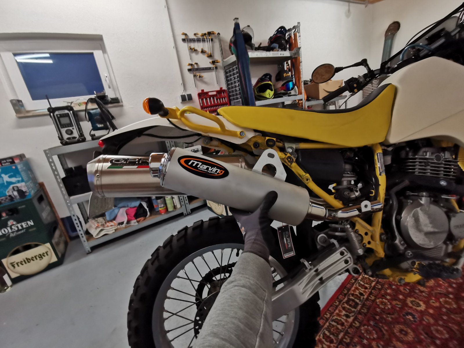

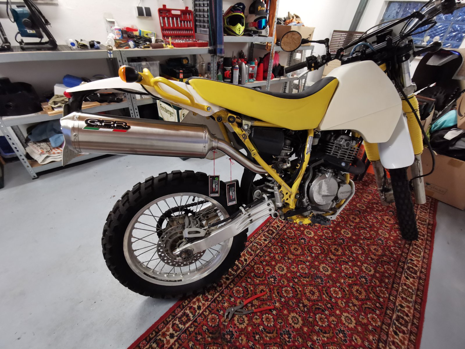

Ich hab jetzt auch zugeschlagen und für 260.-€ einen GPR Satinox bestellt und geliefert bekommen.
Aber schon beim Auspacken hab ich mich über das Gewicht und die Länge gewundert.
Gewogen hab ich mit Krümmer und allem notwendigen Halterungen 3,4 Kg, also eher etwas schwerer als das Original, hab ich mit 3,3 Kg gemessen.
Zur (Über-)Dimensionierung hätte ich ein paar Fotos, aber leider schaffe ich es nicht, die hier einzufügen…. :(
Ich bin noch am überlegen, ob ich den Krümmer kürzen, das Teil zurücksenden, oder günstig weiterverkaufen soll…..

Wie bei dir... Völliger Fehlkauf :(
Verarbeitung gut, Passgenauigkeit gleich null. Viel zu lang sowohl esd als auch zwischenstück. Werde zurück schicken. Klang war naja. Als ob wieder ein Vogel drin wohnt😂 aber wenigstens etwas kernig und lauter. Die Suche geht weiter.
