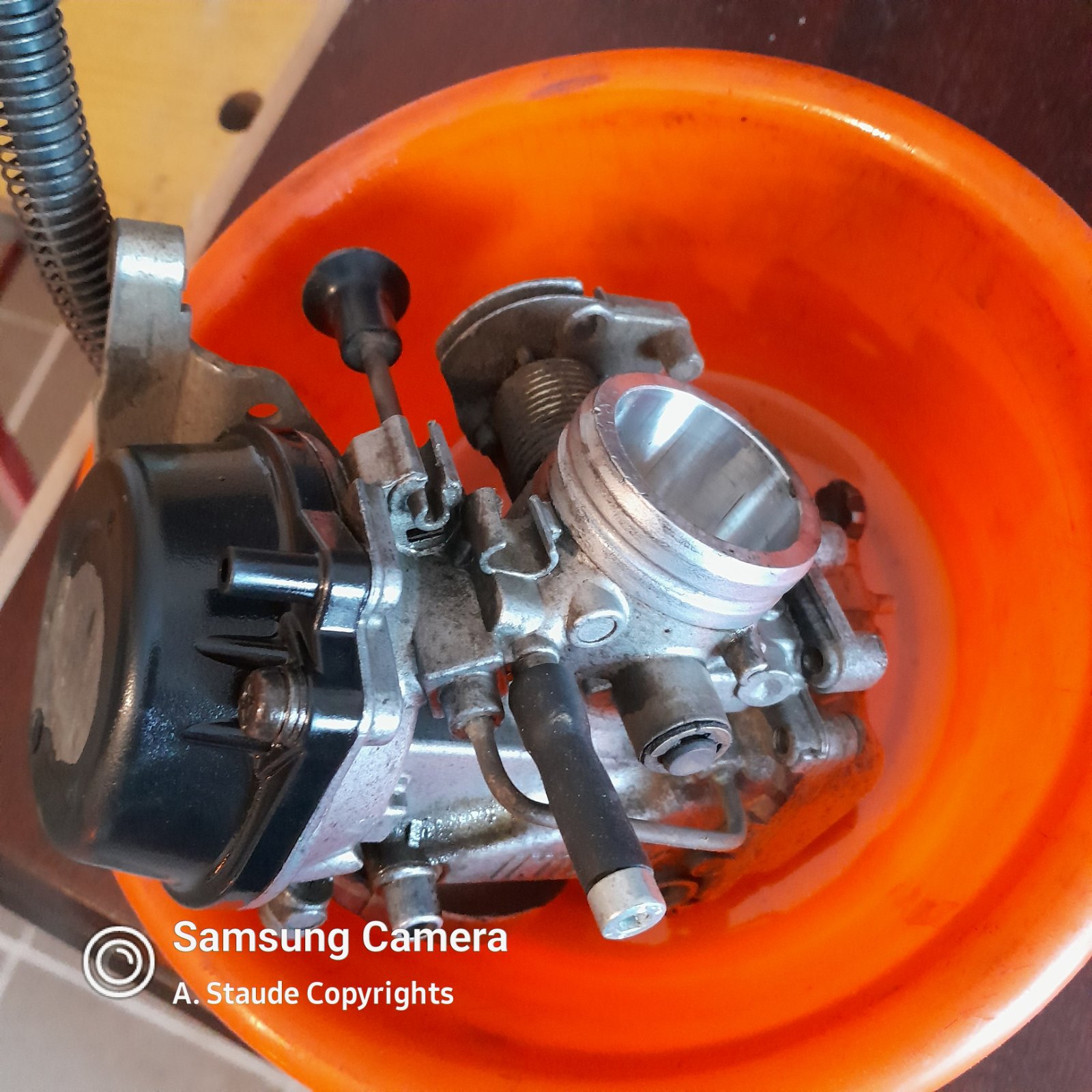

Heute wurde der Vergaser zerlegt, gereinigt und wieder montiert. Dabei sah ich das die HD tatsächlich ne 127,5er ist. Eine Nebendüse sowie ein Kanal war etwas mit Dreck zugesetzt. Jetzt ist alles wieder sauber.

Hier die Bilder der Gaser-Aktion.
Alle Federn wurden ebenfalls vom Schlutz befreit. Der Schieber hatte wie ein Ölschmier (wahrscheinlich alter Kraftstoff); auch gereinigt und fluppt nun wieder Top in der Führung - die ebenfalls gereinigt wurde.
Hier nur eine Frage: Die Düsennadel hat den Clip in der 3. Position von oben gesehen - ist das bei Euch auch so?
