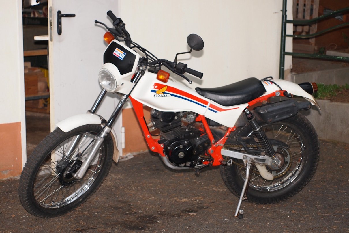

Habe mit ihr hier:
mal 96 KM am Stück abgespult - ohne Abzusteigen.......danach wusste ich was FOLTER ist :crazy:
Nach drei Tagen konnte ich wieder halbwegs vernünftig laufen......nach 5 Tagen wieder schmerzfrei im Bürostuhl sitzen... :rolleyes:

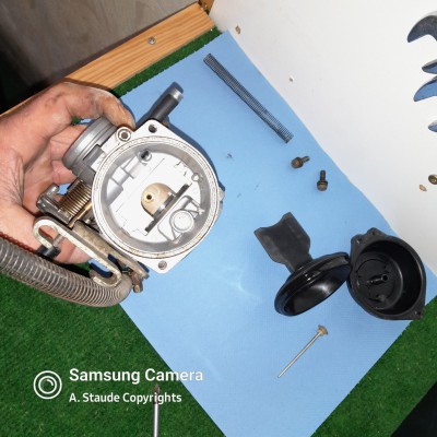

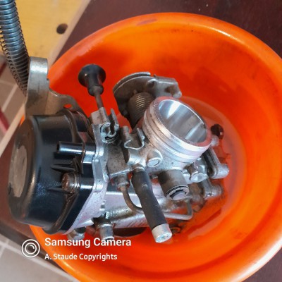

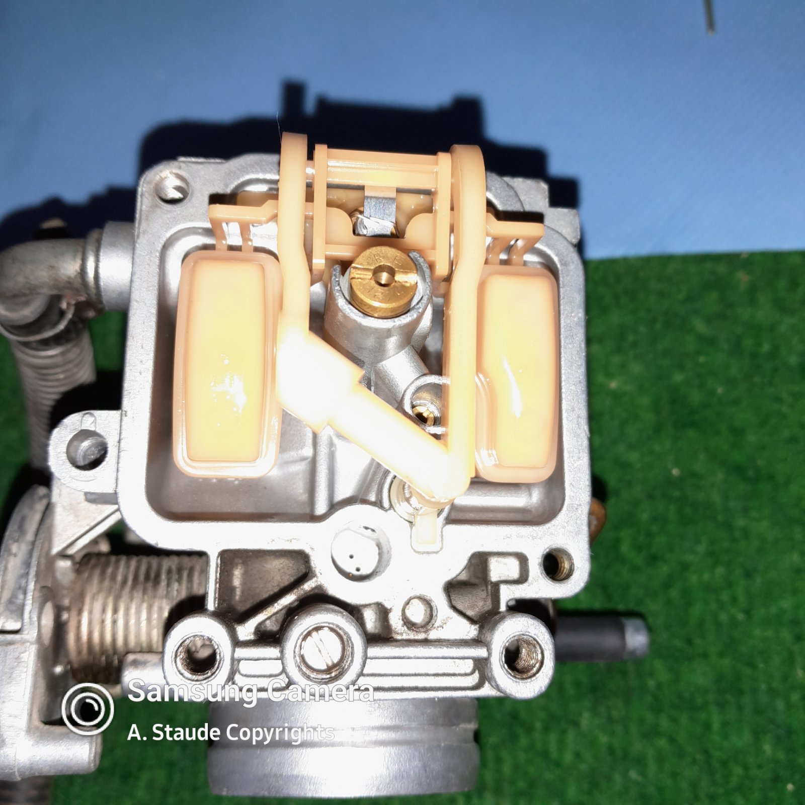

Heute wurde der Vergaser zerlegt, gereinigt und wieder montiert. Dabei sah ich das die HD tatsächlich ne 127,5er ist. Eine Nebendüse sowie ein Kanal war etwas mit Dreck zugesetzt. Jetzt ist alles wieder sauber.

Hier die Bilder der Gaser-Aktion.
Alle Federn wurden ebenfalls vom Schlutz befreit. Der Schieber hatte wie ein Ölschmier (wahrscheinlich alter Kraftstoff); auch gereinigt und fluppt nun wieder Top in der Führung - die ebenfalls gereinigt wurde.
Hier nur eine Frage: Die Düsennadel hat den Clip in der 3. Position von oben gesehen - ist das bei Euch auch so?

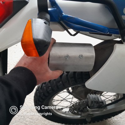

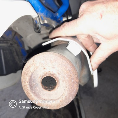

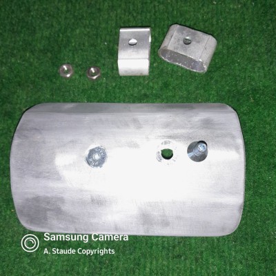

Heute war noch der Bau vom Hitzeschutzdingens für den Endtopf dran. Den brauch ich da ich die Touren mit leichten Gepäck fahre und keine Lust hab mit verbrannten/geschmolzenem Gepäck händeln zu müssen.
Befestigt wird das ganze mit 2 soliden Schellen.

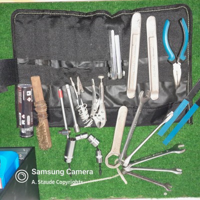

Die Woche hab ich dann auch mal das Werkzeug sowie die Erste-Hilfe-Ausrüstung zusammengestellt.
Zuerst das Werkzeug:
Neben dem "Bordwerkzeug" hab ich nun alles zum montieren/Demontieren und dem Reifenwechsel dabei.

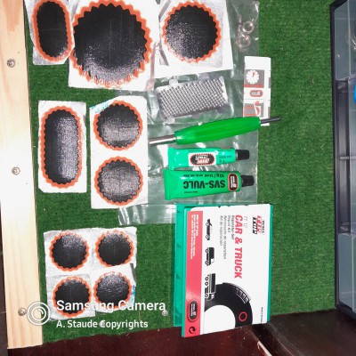

Für Reifenpannen hatte der Vorbesitzer schon ein gutes Set mitgegeben, welches ich nur noch minimal ergänzen mußte.
Der Ersatzschlauch in 21" ist nicht zu sehen - jedoch auch dabei (Heavy-Duty-Ausführung).

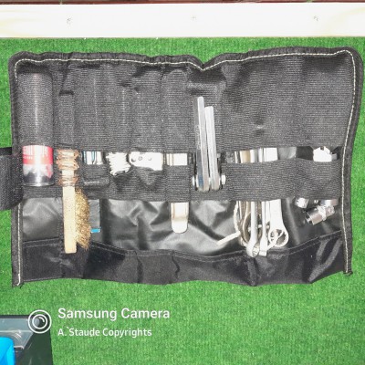

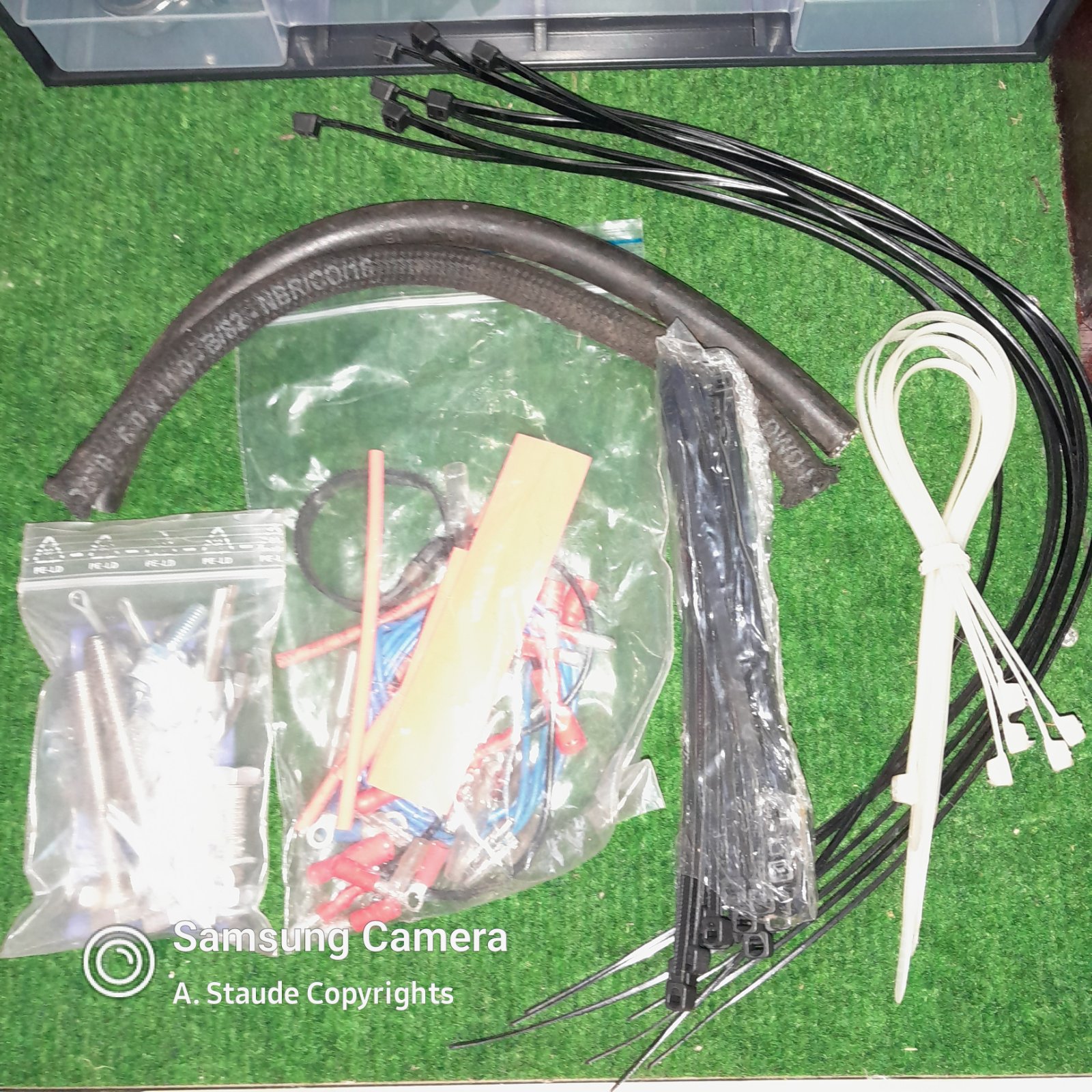

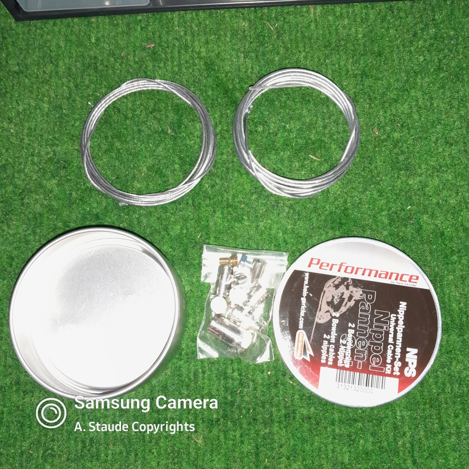

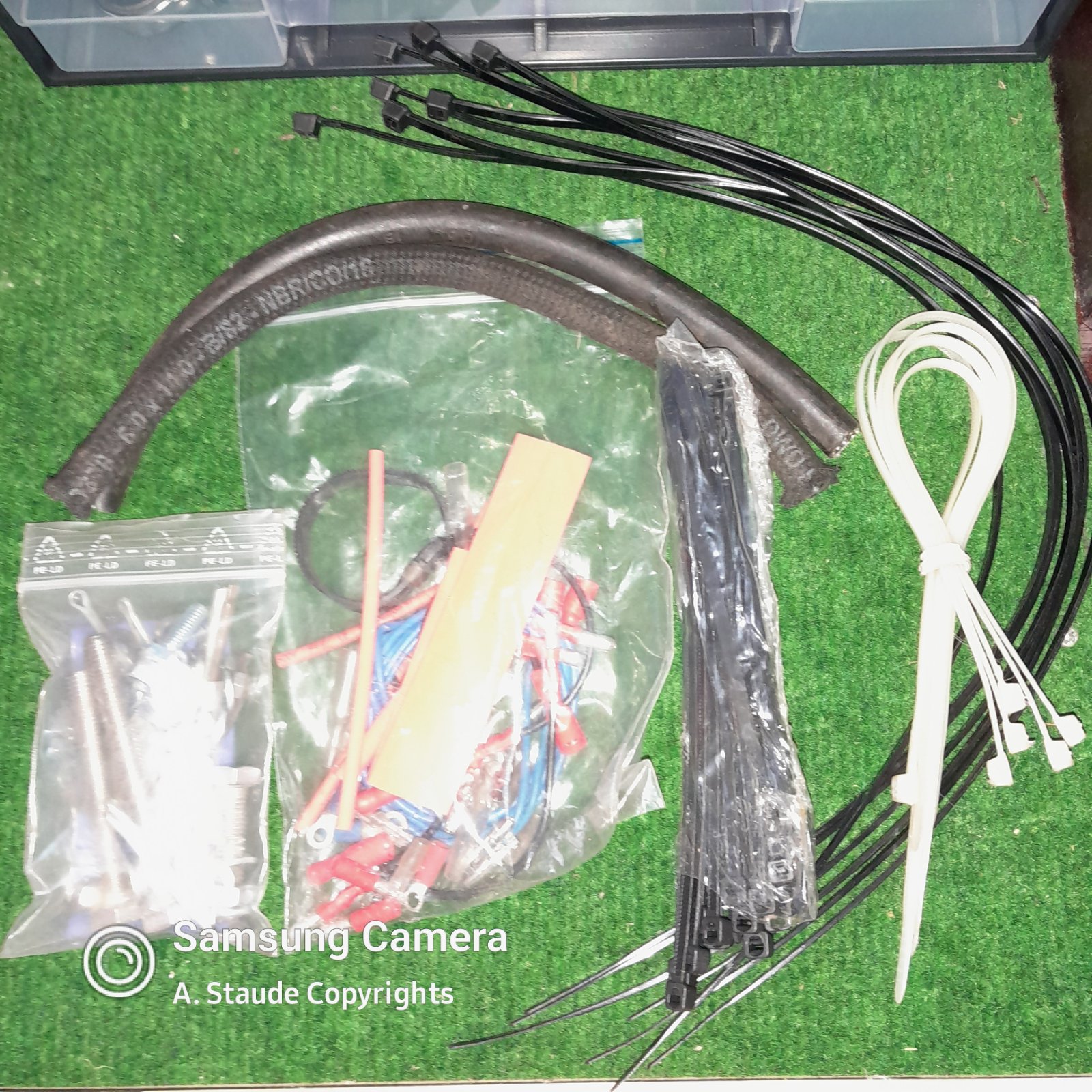

Für die Feldinstandsetzung kommt dann noch Kleinkram mit.
Beiträge: 199

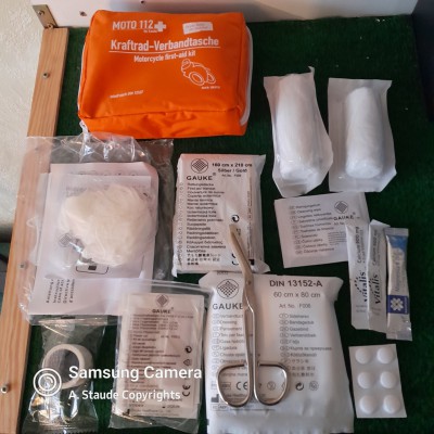

Beitrag von Falke »
Das Erste-Hilfe-Set ist für Motorräder zugelassen (ähm- DIN-Konform mein ich) und bekam nur noch 2 Päckchen Calcium, einmal Magnesium sowie 6x Paracetamol als Ergänzung. Am Schlüssel für die DR ist noch ein Beamtmungstuch dran - also immer dabei.
Das Set kommt entweder in die Hüfttasche oder den Trinkrucksack - am Mann halt.
