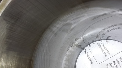

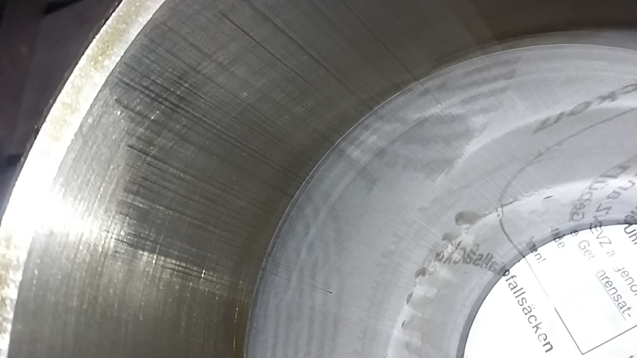

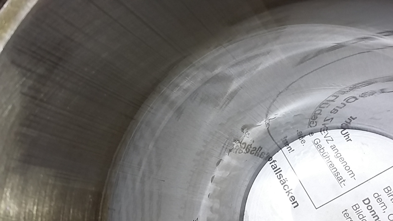

Nach etwas Gejutschel ist der Zylinder auch ab, die tiefsten Riefen sind nur im oberen Teil gewesen:

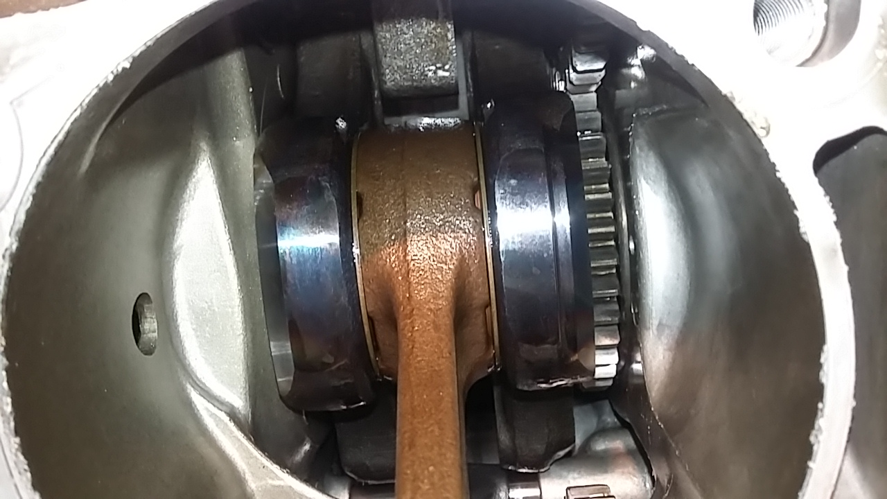

Allerdings hat der Kolben bzw. das Pleuel ein seitliches Spiel von ca. 3-4mm?! Das ist zu viel oder? :rolleyes: Mit den Werten aus dem Handbuch kann ich nichts so wirklich anfangen..
Höhenspiel spüre ich eigentlich keins..
Und sind die Anlauffarben der Kurbelwelle normal?
Außerdem hab ich mich gewundert das die beiden Kolbenringe, wenn man sie zu einer Seite schiebt einen Spalt zwischen Kolben und Ring aufweisen, also sehr weit nach außen gehen.. und wieder die Frage: muss das so? ;)

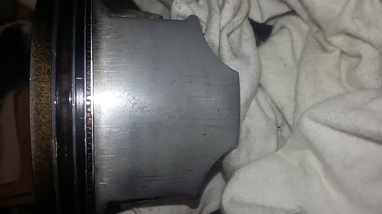

EifelRider99 hat geschrieben: 16.06.2019 12:52 So, der Zylinderkopf ist runter.
Die Auslassventile sind sehr stark verkokt, der Kolben ist noch im Rahmen oder?
Und: ist ein leichter Absatz im Zylinder am Ende der Laufbahn vom Kolben normal?
Zwischen Zylinderkopf und Zylinder war keine Dichtung?! Da gehört doch normalerweise eine hin oder?

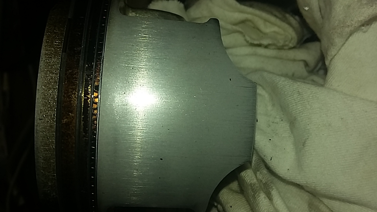

ein Bild des Kolbens wäre interessant gewesen! Also von der Seite ...
Ansonsten sieht es aus als ob der Motor ohne Luftfilter lief, und eventuell etwas Sand geschluckt hat.
Wie sah denn das Innere dieses Gummirüsels zwischen Airbox und Vergaser aus?
Aber so richtig schlimm scheint's nicht zu sein ...
Übermaß Kolben, Zylinder bohren und hohnen lassen, Ventile einschleifen und dann mit neuen Dichtungen zusammengebaut.
Dann sollte der Motor wieder normal laufen ...
BTW Die Zylinderkopfdichtung klebt am Zylinderkopf, kann man auf deinem Bild sehen ... ;)

Noch Bilder vom Kolben:

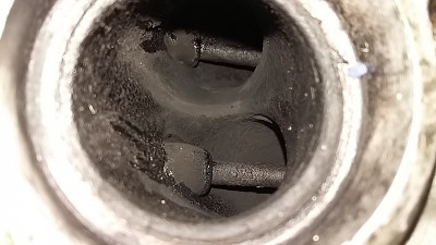

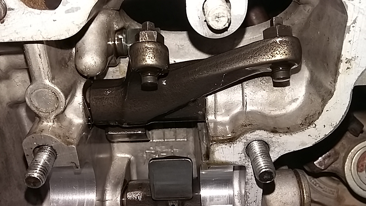

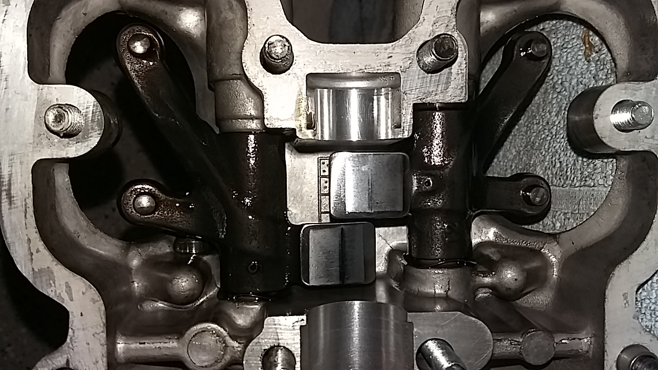

Mach mal bitte ein Foto von den Kipphebeln irgendwie von der Seite. Weil das Sieht auf den Bildern echt Komisch aus.

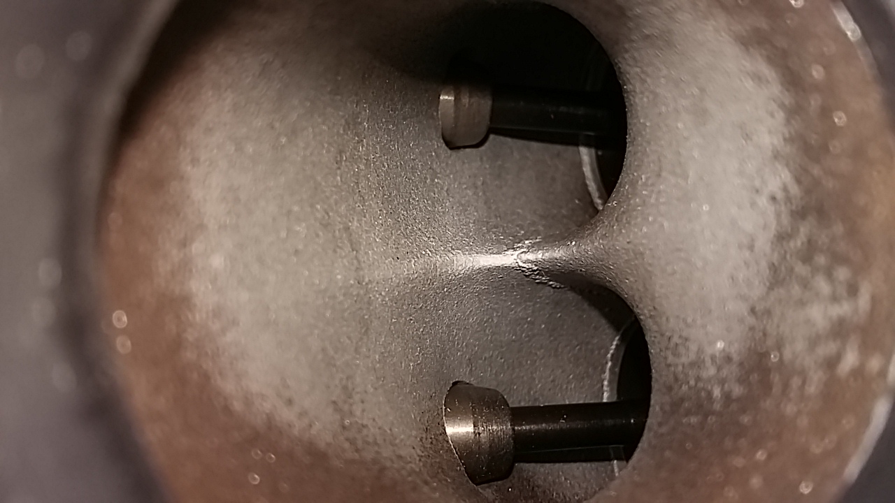

Und 1 Bild in den Ausslass vom Zylinderkopf das man oben die Ventilschaftführung sieht.
Und 1 Bild Einlassseitig wobei man da Schlecht ohne Ausbau Undichtigkeiten sieht.
Weil hier der höchste ölverlust auftritt. Ventilschaftdichtung oder Defekte Ventilführung.

Ansonsten sieht der Motor ziemlich Jungfreulich aus. Der Öl Abstreifring hat auch top Funktioniert.
Die Riefen sehen jetzt nicht so fresh aus. Wie oben schon jemand sagte vllt Dreck geschluckt.

Hoffe du meintest solche Bilder:

Hallo, deine Kipphebel sehen Tatsächlich eingelaufen aus.
Auslassseitig erkennt man an der Ventilschaftführung Öl. Dies bedeutet das deine Ventilschaftdichtung nicht mehr ok ist. Oder der Sitz Spiel hat oder das Ventil nicht gerade läuft.
Einlassseitig legt sich das öl von oben auf das Ventil.
Kolben und Zylinder kann man schlecht beurteilen.

@glenn-dandy woran erkennst du die eingelaufenen Kipphebel?

...das schon mehrere Hinweise zu deinen verschlissenen Kipphebeln gekommen sind, ignorierst du?
