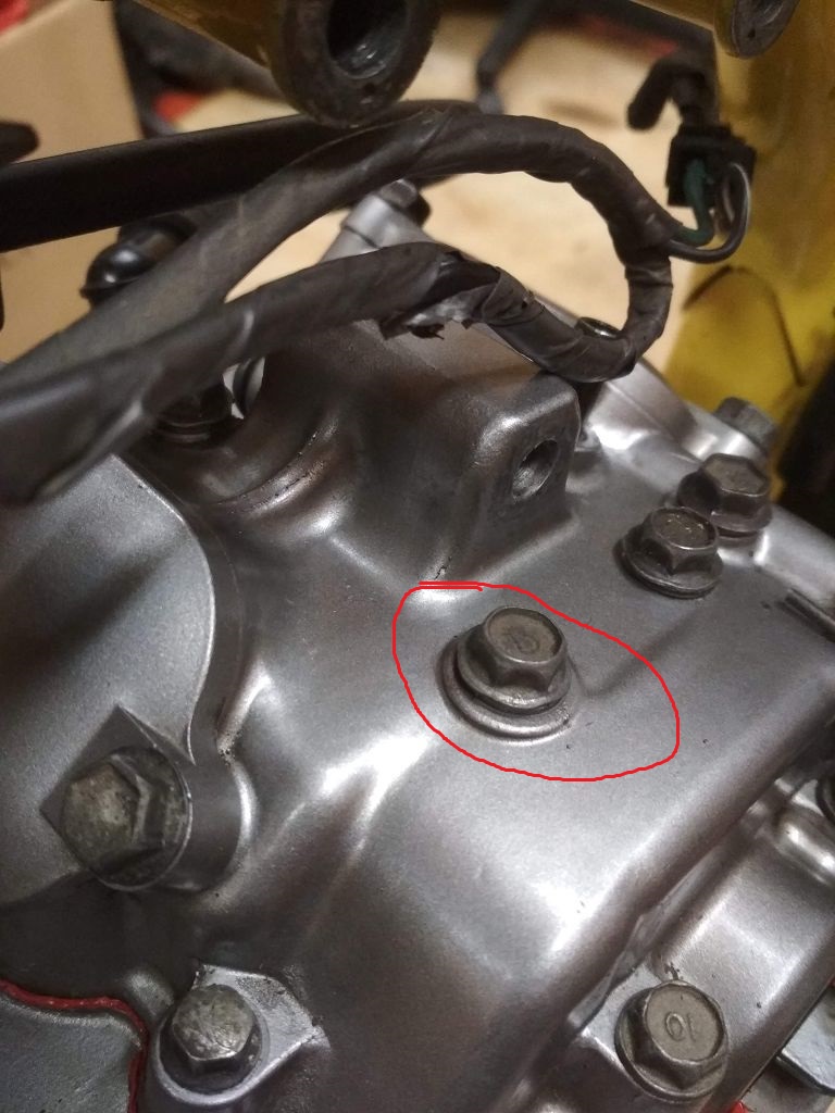

ich bleib erstmal bei der original Schwinge, die ist noch zu gut um in die Tonne zu wandern. Generell ist die DR in einem wirklich guten Zustand, war nur etwas verkommen, und der Vorbesitzer muss ein totaler Murkser gewesen sein :(
Hatte im Lichtmaschinendeckel tatsächlich 5 verschiedene Schraubenvarianten verbaut. Hinterm Ölfilter war kein Oring. Der Kopfdeckel wurde mal irgendwie versucht mit schwarzer Farbe oder sowas abzudichten. Echt seltsam. :crazy:
Hab das komplette Top End abgebaut und mit neuem Dichtsatz wieder verbaut. Lagerstellen Nockenwelle und die Nockenwelle selber sind in sehr gutem Zustand. Keine Riefen oder Laufspuren. Zylinder hat noch die Hohnspuren klar sichtbar. Denke also noch für einige Kilometer gut!
Ach ja, Laufleistung der DR sind gerade mal 23.000km!
Leider hat sich eine Zylinderkopf-Deckel Schraube beim Anziehen (mit Drehmomentschlüssel) verabschiedet. Denke da hat der Vorbesitzer das Gewinde schon malträtiert...es geht um die Schraube hier im Bild.
Ist jetzt noch mit ganz geringem Drehmoment fest und zusätzlich mit Loctite rot eingeklebt. Denkt ihr das geht in Ordnung oder lieber raus und Helicoil rein?

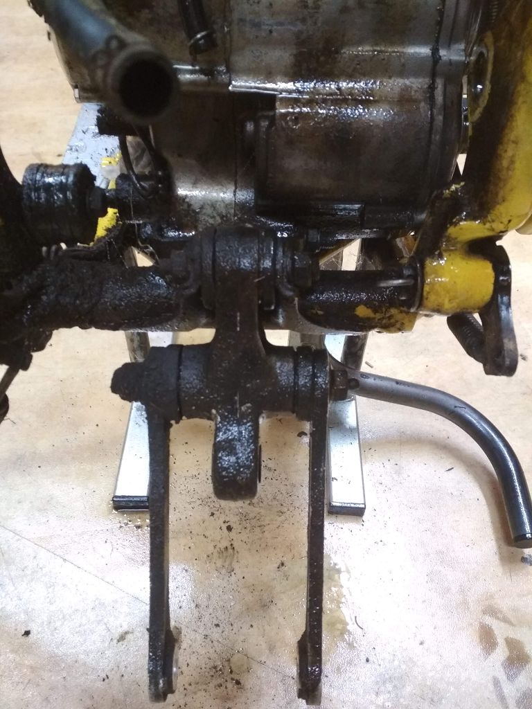

Hier mal noch ein paar Impressionen. Das Federbein zeigt eigentlich klar den guten Zustand...war einfach nur alles verdreckt wie im zweiten Bild zu sehen. In Bild drei dann gereinigt :clap:

Bild 3:
