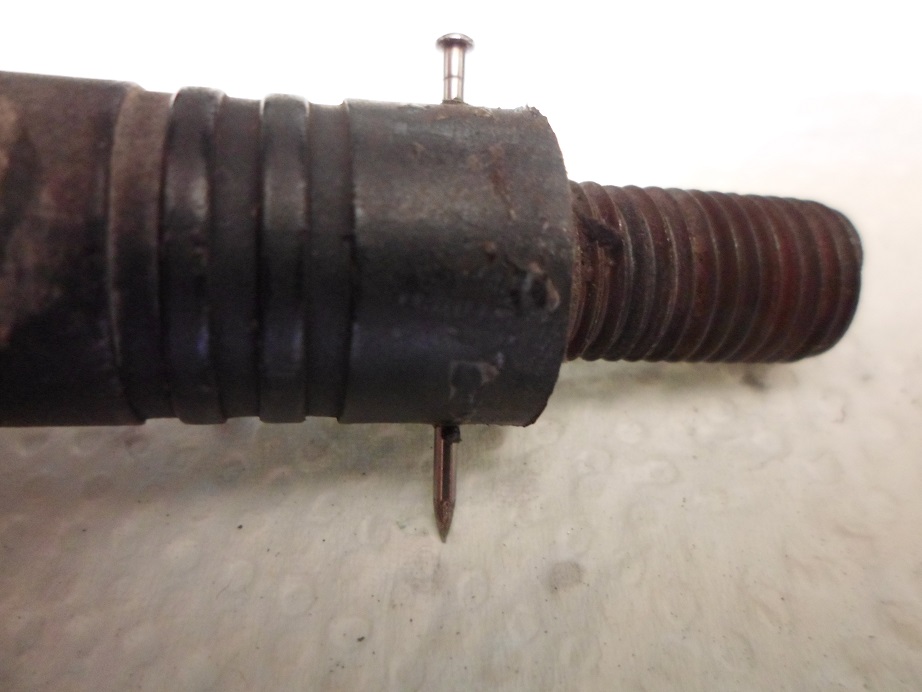

Die Metallbuchse wurde wieder in das Kunststoffgehäuse gesteckt und mittig ein Loch im Durchmesser des verwendeten Stahlnagels komplett durch gebohrt. Der Stahlnagel hier stammt von einem " Bilderhaken" . Den Nagel mit dem Kopf nach oben im Schraubstock gut einspannen, den Kopf mit einer Spitzzange greifen ( Multitool o.ä. ) und nach unten abschlagen
( Hammerschläge auf die Spitzen der Zange).
Dann wird der Nagel test-weise durch das Gehäuse und der Metallbuchse gesteckt. das geht etwas stramm, soll es aber auch - damit der Druck den der Kunststoff auf den Nagel ausübt gleichzeitig die kleine Bohrung im Kunststoff abdichtet.
Ein prüfender Blick in die Bohrung der Buchse zeigt das bei der Verwendung eines Nagels mit einem Durchmesser von 1,20 mm noch genügend Platz für die beiden Kabel übrig bleibt.
Jetzt macht man sich mit einem Bleistift eine Markierung an der Metallbuchse, wie diese zur Bohrung im Kunststoff stehen muß - das erleichtert später bei der Endmontage das finden der durchgehenden Bohrung.
Nagel wieder raus,Leuchtmittel mit den Kabeln wieder eingebaut und den 2 K -Kleber angerührt.
Den Teil der ( bei mir hier völlig vergrießgnaddelten ) Metallbuchse, der im Kunststoffgehäuse stecken soll mit 2 -Kleber einstreichen - die Buchse reinstecken bis die Bohrungen fluchten, den Nagel vorsichtig durchstecken, die Buchse nochmal ausrichten ( ich hatte " Spiel", weil das Gewinde für den Kunststoff kaputt war :rolleyes: ) und den Kleber trocknen lassen.
Nach dem Trocknen wird der Nagel mit etwa 1 mm Überstand abgezwickt und mit leichten Hammerschlägen verklopft.

Der Nagel, der nun als Bolzen dient verbindet die Metallbuchse mit dem Kunststoff so, das sich die Metallbuchse eben NICHT mehr so leicht aus dem Kunststoff zieht,wenn man die Blinker montiert. Schraubt man diese mit Bedacht fest kann man die Mutter etwas fester anziehen als bei den neuen, die Blinker halten viel besser und lockern sich nicht mehr zwischen Kunststoff und Metallbuchse.
