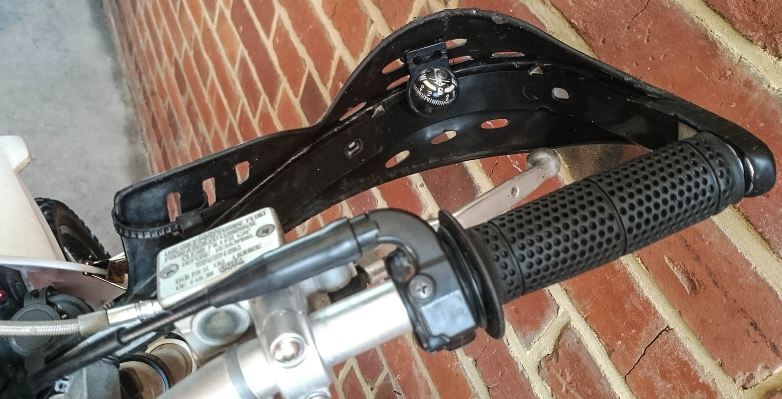

Hier ein Bild meines Kompasses, weit weg von allen magnetischen Materialien. ;)
Da hängt er seit ein paar Jahren, und zeigt mir wo bei der Erdkugel oben und unten ist. :jump:
