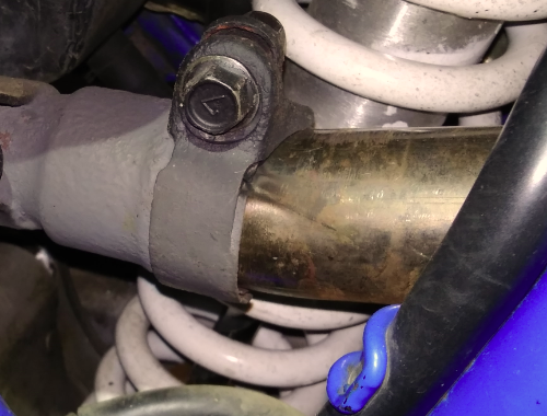

Hallihallo,
ich habe mir vor kurzem eine 93'er DR350S gekauft und bin sehr zufrieden.
Allerdings ist nach ein paar Tagen Abgas auf dem Krümmer zu sehen.
Der Auspuff ist original, der Krümmer nicht.
Der Auspuff hat einen Schlitz, aus dem Schlitz tritt das Gas aus.
Der Krümmer ist aus Edelstahl und hat 38 mm Durchmesser, ist also breiter als der original Krümmer.
Wer kennt eine Alternative zu einen originalen Krümmer kaufen?

Wenn es dauerhaft und professionell gemacht sein soll = Original-Krümmer
Wenn es nur für die HU dicht sein soll = Dichtmasse. Ich verwende dafür gerne Kamindichtmasse. Die ist Temperaturfest bis zig Hundert Grad und hält im Schnitt ein Jahr.

Hallo Dieter,
danke für die Idee mit der Kamindichtmasse.
Ich suche eine dauerhafte Lösung und mag darum an sich den Krümmer aus Edelstahl .
Gegen ihn spricht:
- er hat keinen Aufnahmen für das Abstandsblech (hat mir schon die Regenkombi verschmokelt).
- Kamindichtmasse müsste ich regelmäßig erneuern.
Gegen ihn spricht:

Hat dein Edelstahlkrümmer einen so großen Außendurchmesser das keine "normale" Dichtung mehr dazwischen passt?
Die std. Graphitdichtungen aus dem Teilezubehör kann man vorichtig quetschen oder auch innen abschaben um sie dünner zu kriegen.
Ansonsten kannst du (Edel)stahlwolle, flaches gewobenes Dichtband aus dem Kaminzubehör etc. versuchen.
Alternativ Krümmer in dem Bereich verjüngen (bsw. Reduzierstück verschweißen) oder am Gegenstück passend vergrößern
damit eine std. Graphitdichtung passt.

Hallo Blechbieger,
Danke für die Rückmeldung.
Ja, der Edelstahlkrümmer hat 38 mm Außendurchmesser, der "normale" nur 35mm, da passt die normale Dichtung nicht mehr dazwischen, nur eine hauchdünne. Vielleicht Stahlwolle oder Dichtband, das könnte ich ausprobieren, halte ich aber für empfindlich (bei den Hitze/Druck Bedingungen).
Für eine dauerhafte Lösung könnte man sicherlich den Krümmer verjüngen/verlängern/Reduzierstück verschweißen, aber das kann ich nicht.
Wie kommt es, dass am Spalt im Auspuff im Original kein Gas entweicht?
Schließt der originale Krümmer bis über den Spalt hinaus in den Auspuff hinein?
Gruß,
Markus

Original hat die DR 350 dort eine Stahl(wolle)geflechtdichtung.
Der Originalkrümmer reicht deutlich tiefer hinein als der Spalt am Gegenstück.
Zumindest die an denen ich nachgesehen habe.
Im Betrieb treten an dieser Stelle verhältnismäßig große Bewegungen (Ausdehnung/Vibration/Verschiebungen) auf.
Der große Ringspalt und die entsprechend größere Dichtfläche erlauben dadurch mehr Spielraum um diese Bewegungen auszugleichen.
Durch den größeren Krümmerdurchmesser vermindert man diese Eigenschaft und im Betrieb suchen sich die Abgase den Weg des geringsten Widerstands.
Häufig fluchten die Zubehörkrümmer auch nicht so gut wie OEM-Teile.
Wenn dein Krümmer aber zu kurz ist nutzt das alles wenig, notfalls ginge da sehr dünnes Edelstahlblech als Pufferlage darum wickeln.
Das ist aber auch nur besseres Improvisieren.
Wo kommst du denn her, evtl. kann man dir ja helfen das konstruktiv umzubauen...?

Du hast keinen Kat, es wird keinen Prüfer der Welt interssieren ob da etwas entweicht. Die kleine Menge, da wird die DR auch nicht leiser durch wenn das zu ist, da es wirklich nur äußerst minimal ist. Der einzige Nachteil der sich hieraus ergibt ist, dass es sein könnte dass dein rechter Stiefel etwas nach Abgas riechen könnte, wenn deine Öl verbrennt.

Hallo Blechbieger,
verstehe, der 35mm Krümmer hat mehr Spielraum für Bewegungen.
Eine Lage Blech könnte helfen, müsste ich aber erst besorgen.
Ich wohne in Köln.
Gruß,
Markus
Ich wohne in Köln.

Hallo derMarkus,
vor dem TÜV putze ich die Spur weg und mache mir keine Sorgen.
Für mich hätte ich es schon ganz gerne dicht.
Gruß,
Markus

Ok, was zumindest hilft, ist einfach Glasfasergewebe oder Wolle in die Ritzen reinstopfen und dann die Schelle zu zumachen.
