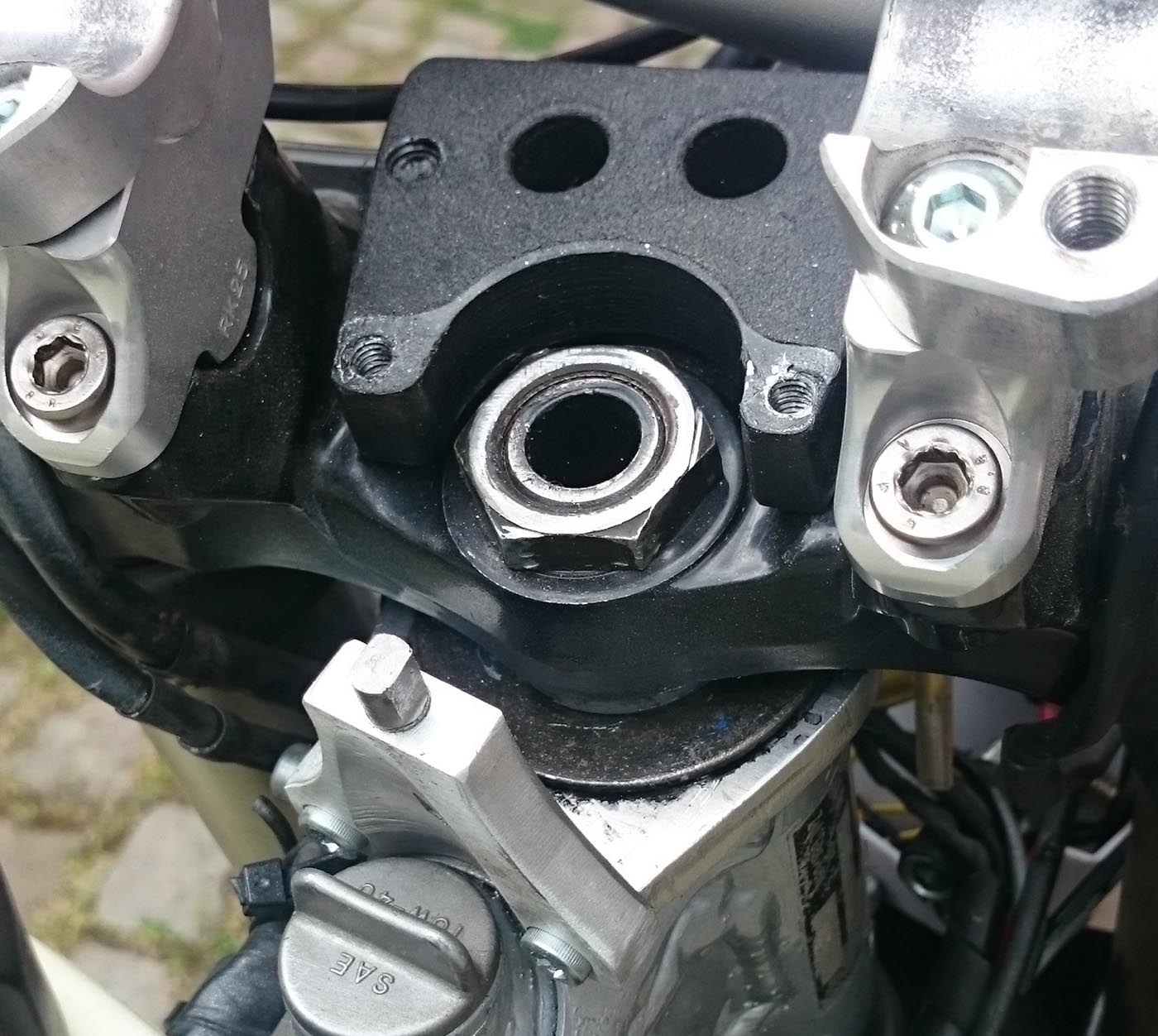

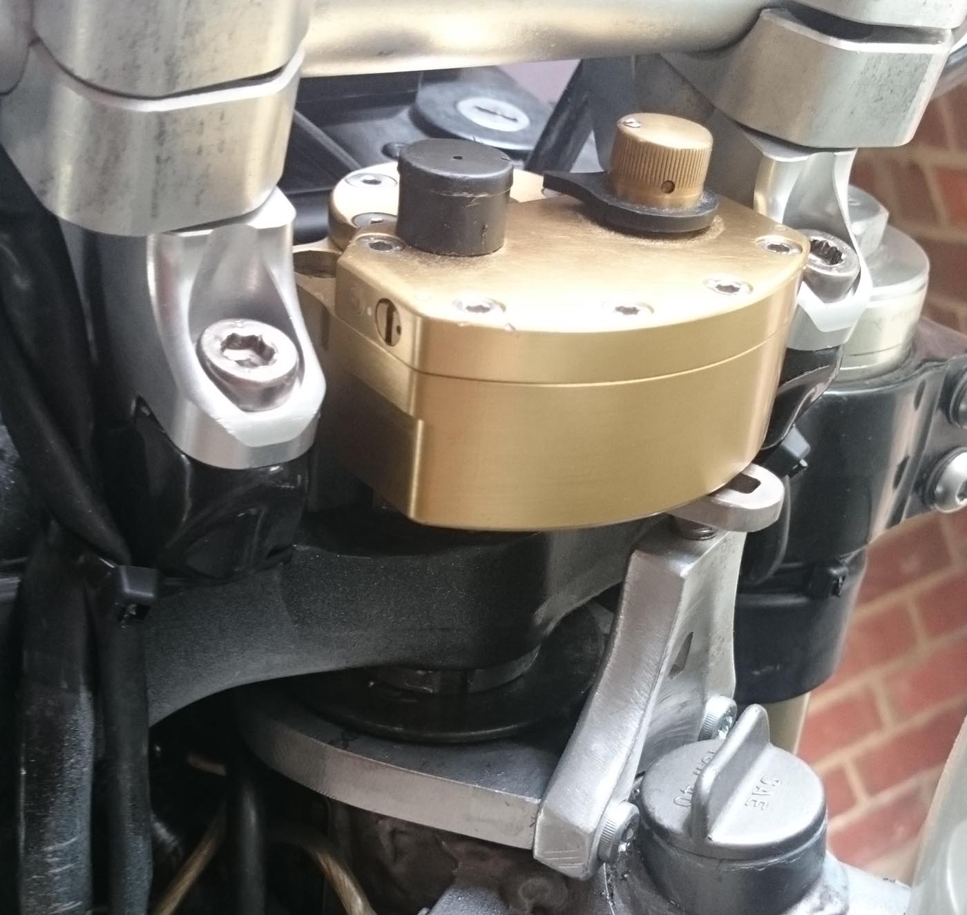

Hier die Bilder von meinem selbstgefeiltem Adapter für den Scotts Steering Stabilizer an der DR 350:

Sehr schön! Danke für die Bilder! :good:
Ist an deiner DR eigentlich noch irgendwas außer dem Rahmen original? :D
