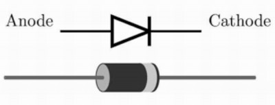

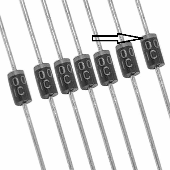

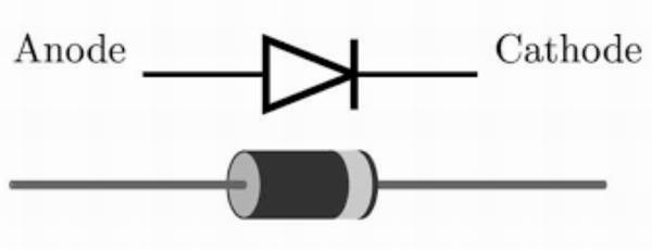

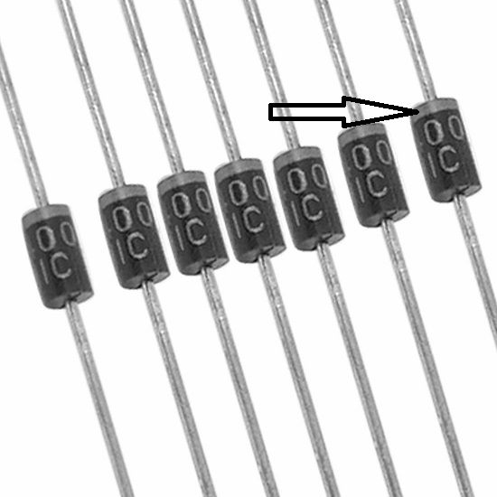

Hab mir jetzt die 1N4001 mit 50V/1A bei Ebay gekauft. 10 Stück für 2,80€.
Ist denn dort wo der Pfeil drauf zeigt, der Strich, die Sperrseite? Denke wohl ja.
Dank Deiner Beschreibung weiß ich wie ich die einbauen muss!
