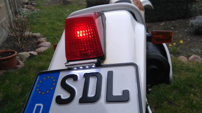

Ich denke an deinem Apparat gibt es auch die Option, Bilder in geringerer Auflösung zu erstellen. Du kannst aber auch am Rechner über "öffnen mit" per "Paint" ,"Größe ändern" die Anzahl der Pixel oder die Datenmenge prozentual an die Erfordernisse anpassen.
Habe den Kennzeichenträger bei mir komplett entfernt und unter dem Rücklicht einen LED- Streifen installiert und mit einen Weichmetallstreifen verkleidet, der reguliert den Lichtaustritt. Die zwei Adern habe ich aus dem Rücklicht geholt. Den Reflektor habe ich auch bei LOUIS? gekauft und per Alu- Streifen mit Silikon hinten am Nummernschild fixiert, hält sehr gut.

Hallo Thomas,ThomasS. hat geschrieben: ↑18.01.2020 20:40 Ich denke an deinem Apparat gibt es auch die Option, Bilder in geringerer Auflösung zu erstellen. Du kannst aber auch am Rechner über "öffnen mit" per "Paint" ,"Größe ändern" die Anzahl der Pixel oder die Datenmenge prozentual an die Erfordernisse anpassen.
plane das bei meiner DR auch so. Habs schon öfter so gesehen, aber gabs da mal Probleme wegen dem Winkel bei den Blauen oder dem TÜV?

Bei mir hat das noch nie jemand kontrolliert. Wie die DR zur HU aussieht steht auf einem anderen Blatt.
