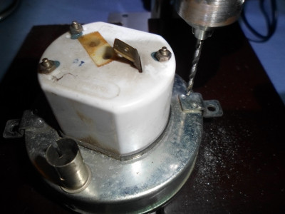

Für meine kleine Vani ( Suzuki Van Van ) wollte ich eine noch größere Uhr haben, eine Uhr die zur Größe des einseitig montierten Tachos passt. Nach längeren Suchen entschied ich mich für ein 90 mm Uhr aus dem Hause Opel. Es ist die Uhr aus einem Kadett B. Problem bei der Geschichte war allerdings ein Gehäuse zu finden das sowohl in der Tiefe als auch im Durchmesser passt. Ein Original-Van Van-Tachogehäuse wäre schön gewesen, ist aber auf die Schnelle gebraucht nicht zu finden. :( :(
Da sich unser Dakaristi erst kürzlich eine SR 500 kaufte, erkundigte ich mich mal nach den Maßen eines DZM / Tachogehäuse einer SR...und siehe da - es schien zu passen. :banana:
Ein günstiges gebrauchte war schnell gefunden - leider musste ich dann beim Testeinbau feststellen, das die Einbautiefe für die Opeluhr nicht ausreichte. :( :( :crazy:
Die Opeluhr hat einen Einbaudurchmesser von rund 85 mm - das DZM-Gehäuse einen Innendurchmesser von runden 90 mm.
Also musste ein passender Adapterring angefertigt werden - mit dem ich nicht nur die Uhr zentrisch einbauen kann, sondern im Grunde auch die Einbautiefe anpassen kann.

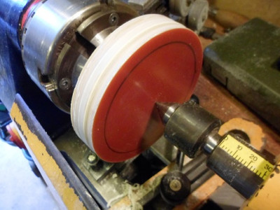

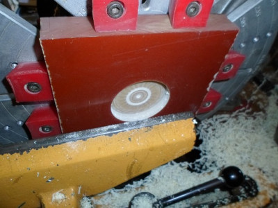

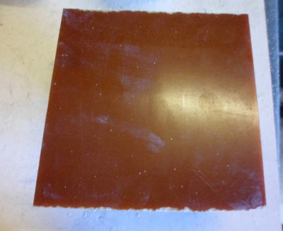

Zunächst wurden drei ausreichend große Quadrate aus der Platte geschnitten.
In Anschluss daran wurden diese auf die Drehbank gespannt - um genau zu sein in ein Spezial-Spannfutter das u.a. dafür geeignet ist quadratische Platten zentrisch zu spannen.
Ich hätte die Rundlinge auch mit der Bandsäge aussägen können - doch das hätte zwei Stunden zusätzlich bedeutet...ich hätte die BAS erst freiräumen und einrichten müssen.
Also entschied ich mich dafür die Rundlinge auf der Drehbank aus den viereckigen Platten aus zu stechen.
Dazu war zunächst ein sogenannter Innenrezeß notwendig - eine runde Vertiefung mit konischen Rändern - in denen später andere Spannbacken sicher greifen können.

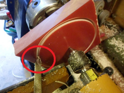

Dann erfolgte das Ausstechen der Rundlinge

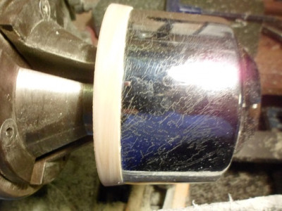

Es wurde dann zunächst der passende Innenring auf Maß gedreht - so das dass Metallgehäuse eben grad so auf den Ring passt

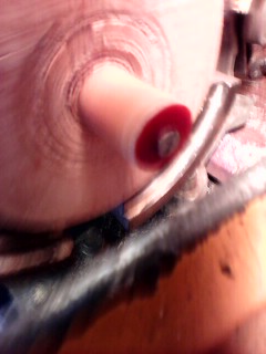

Dann erfolgte das innere Ausdrehen des Ringes.
Durchstich
Ausdrehen auf Maß

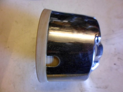

Der fertige Roh-Ring:
Uhr im Ring

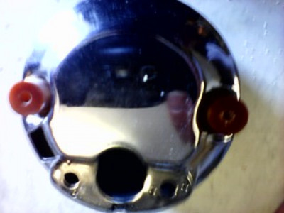

Zunächst wurde der Ring etwas tiefer ausgestochen und lackiert.

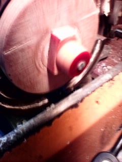

danach ging es an die Stopfen - ebenfalls aus Pertinax
Für Werkstücke welche mit frei Hand geführten Drehwerkzeug gefertigt wurden bin ich mit der Maß-Abweichung zufrieden:

Hier mal die vormontierte Uhr
Die verbauten Stopfen

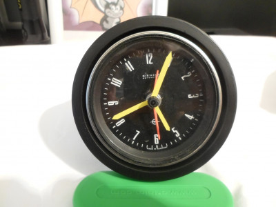

So, gestern wurde der Dummy entfernt - und die unbeschädigte Uhr eingepasst. Dazu mussten die Halter entfernt und neu angenietet werden - kein großer Akt.
Seit gut 12 Stunden nun hängt die Uhr zum Testlauf am Netzgerät und läuft bis JETZT ohne Abweichung.
Hier mal mit Beleuchtung:
