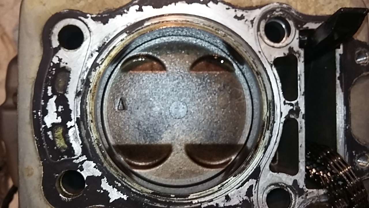

So, der Zylinderkopf ist runter.
Habe festgestellt dass der Motor auf jeden Fall schonmal offen war, da die Sicherungsbleche des Steuerkettenzahnrads Macken hatten.
Die Auslassventile sind sehr stark verkokt, der Kolben ist noch im Rahmen oder?
Was ich bisher vom Zylinder sehe ist mit Riefen übersät :huh:
Und: ist ein leichter Absatz im Zylinder am Ende der Laufbahn vom Kolben normal? Also da wo der leichte farbliche Übergang zu sehen ist.
Und was mich am meisten gewundert hat: Zwischen Zylinderkopf und Zylinder war keine Dichtung?! Da gehört doch normalerweise eine hin oder?
Werde jetzt mal weiter machen und den Zylinder ausbauen..
